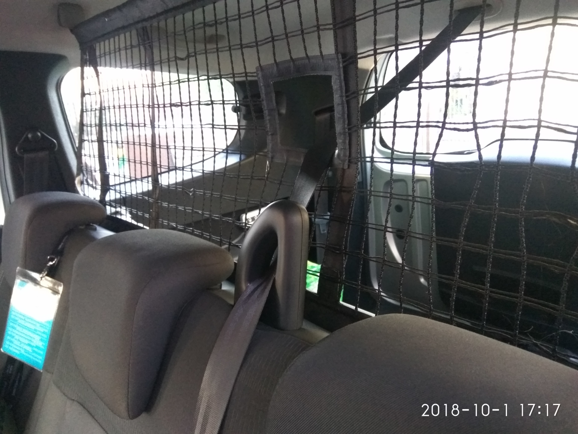

SWilk - 2018-03-15, 11:55
Hej,
Przepraszam, że odgrzebuję tak stary temat, ale też jestem zainteresowany siatką oddzielającą przestrzeń pasażerską od bagażowej.
W katalogu akcesoriów widnieje tylko metalowa krata do wersji 5-osobowej. Patrząc na zdjęcie montowana jest wyłącznie do ścian bagażnika. Nie mam jednak gdzie trzymać takiego żelastwa i wolałbym kupić siatkę. Tu jednak pojawia się problem.
Patrząc na instrukcję montażu siatki do Logana, którą podlinkował Laisar w 2015 w MCV były uchwyty przy dachu.
Mam Lodgy w wersji 7-osobowej z 2017 roku. Nie ma żadnych uchwytów pod sufitem w okolicy słupka C, ale podsufitka jest wyprofilowana tak, jakby coś tam miało być.
Czy ktoś z Was podczas demontażu podsufitki np. do wygłuszenia zwrócił uwagę, czy może są tam takie uchwyty, a tylko Dacia pożałowała kasy na plastikowe zaślepki i dało by się dostać do tych uchwytów i dopasować plastiki z MCVki?
SWilk - 2018-09-11, 08:37
Dziś widziałem Lodgy z przed liftu z zamontowaną siatką. W podsufitce były zamontowane estetyczne klapki maskujące otwory na siatkę w czasie gdy jest zdemontowana.
Zdjęcie niestety robione przez szybę i niezbyt wyraźne. Mam nadzieję, że spotkam właściciela i dowiem się gdzie kupował to cudo i czy maskownice punktów montażu siatki były fabrycznie, czy dołączone do siatki. A może te punkty montażowe to cecha wersji 5-osobowej?

No właśnie a u mnie nie ma. Czyli uchwyty muszą być fabrycznie w samochodzie? Czy ktoś z Was ma Lodgy 5-osobowe i może potwierdzić istnienie uchwytów na siatkę w podsufitce?
route2000 - 2018-09-11, 11:58
U mnie tez nie ma.
Podejrzewam, że to jest przeróbka, zamontował takie uchwyty z klapkami od MCV.
SWilk - 2018-09-11, 12:07
Pewnie siatka też z mcv. Spróbuję dopytać, jeżeli spotkam właściciela.
Akurat na takiej siatce mi zależy.
Często jeżdżę z niezłożonym wózkiem i rowerkiem z tyłu, więc wszystkie bagaże w razie W będą leciały nad siedzeniami na nas...

matysz - 2018-09-29, 16:29
A więc moi drodzy udało się ;)
Zamontowałem siatkę z Dacii Logan MCV ph1 do Dacii Lodgy 2013 7os :D
Fabrycznie w lodzi sa tylko otwory na śruby od tych blach.
Jedyny problem to otwór na środkowy pas. Ale rzadko kogoś wożę więc problemem to dla mnie nie bedzie.
A tak to wygląda:
ord
PS Roleta po przycięciu też pasuje z MCV do Lodgy!
SWilk - 2018-10-01, 12:12
Gratuluję udanego montażu.
U mnie z tym pasem będzie kiepsko, bo środkowe siedzenie jest okupowane non stop :/
Mógłbyś w wolnej chwili zobaczyć czy wtyczki od środkowego pasa przejdą przez oczka siatki w miejscu prowadnicy przy siedzeniach i będzie w ogóle możliwe bezpieczne korzystanie z niego?
Dymek - 2018-10-01, 13:33
SWilk napisał/a: | U mnie z tym pasem będzie kiepsko, bo środkowe siedzenie jest okupowane non stop :/ |
Zawsze możesz się do jakiejś krawcowej uśmiechnąć żeby zapodać "okienko" we właściwym miejscu.
matysz - 2018-10-03, 10:20
SWilk napisał/a: | Gratuluję udanego montażu.
Mógłbyś w wolnej chwili zobaczyć czy wtyczki od środkowego pasa przejdą przez oczka siatki w miejscu prowadnicy przy siedzeniach i będzie w ogóle możliwe bezpieczne korzystanie z niego? |
Cześć.
Dzięki lekko nie była głównie dlatego że łap mam spore a po odgięciu podsufitki nie było zbyt dużo miejsca.
Zdjęcia z pasem:
Myślałem że będzie to gorzej wyglądać ale myślę że spokojnie da się jechać.
michele - 2018-10-03, 12:16
tak, średnio na jeża, bo przy blokadzie pasa, to będzie luz z jakieś 10cm...
SWilk - 2018-10-03, 13:19
Też jestem przekonany, że przy wypadku tak poprowadzony pas będzie zupełnie nieskuteczny.
Wychodzi na to, że trzeba by robić nową "dziurę" na wtyczki pasa we właściwym miejscu i jakoś umiejętnie ją pozszywać, żeby nie osłabić siatki za bardzo.
Albo zamontować w podsufitce tylko jakieś "oczka" zamiast tych oryginalnch blaszek - byle się mieściły pod zaślepkami, a siatkę zamówić na wymiar w Autosiatki.pl, od razu z otworem we właściwym miejscu.
Matysz, pamiętasz może na jaki gwint były przykręcane te blaszane uchwyty?
Osłonki podsufitki i uchwyty siatki to jeden komplet, czy kupuje się oddzielnie osłonki i oddzielnie uchwyty?

r70 - 2022-06-28, 11:59 Temat postu: Przegroda bagażnika Duster 2 za 60zł (albo jeszcze taniej) W związku z potrzebą wykorzystania bagażnika "po dach" (wyjazd na rodzinny urlop) i bezpiecznego przemieszczania się z takim ładunkiem, pomyślałem o zakupie przegrody do bagażnika. Przejrzałem oferty - oryginalna kosztuje ok 350zł, alternatywne (do przewozu zwierząt) ok. 150-300zł. Dużo i nie dużo - przyszło mi do głowy że można to zrobić taniej i chyba wystarczająco dobrze - najlepiej z tego co mam, albo można relatywnie tanio kupić (przegroda nie będzie wykorzystywana zbyt często, więc im mniejszy wydatek tym lepiej).
Okazało się że bardzo dobrze nadaje się do tego siatka ekspozycyjna - sklepowa o rozmiarach 100x80 która poniewierała się w mojej piwnicy. Być może równie dobrze sprawdziłaby się mniejsza - 100x50. Zdaję sobie sprawę że nie każdy może takową posiadać, ale można ją kupić w marketach, albo w necie za ok 50-60zł. Być może jeszcze taniej - używaną. Poza siatką wykorzystałem jeszcze kilka "trytytek".
Siatka w rozmiarze 100x80 jest dobrze dobrze dociśnięta przez tylną kanapę, od góry usztywniają ja wyciągnięte zagłówki, a "trytytkami" zamocowana jest tylko dla ustabilizowania jej pozycji. Oczywiście ze względów zarówno prowadzenia samochodu jak i bezpieczeństwa w czasie hamowania, albo co gorsza stłuczki, warto powyżej zagłówków przewidzieć rzeczy większe, ale lekkie - ewentualnie miękkie ( u mnie to były koce, śpiwory, duże ręczniki, zabawki plażowe itp.
Po założeniu wygląda to jak na zdjęciach.

r70 - 2022-07-05, 15:51
będę pisał o swojej;
siatka jest jak widać na zdjęciu wzmocniona - jest solidniej wykonana niż nie jedna siatka w samochodach osobowych typu VAN - miałem kilka więc wiem, nawet niektóre siatki mam.
Dociśnięta do oparć siedzeń zatrzaskami tychże - podobnie jak w niektórych VANach. W zasadzie się nie przesuwa - trytytki jak napisałem są "na wszelki wypadek - przy dociekaniu siedzeniami.
Od dołu siatka oparta jest o dno bagażnika - od góry ma margines ok 10cm od podsufitki. za mało żeby mogła się w jakikolwiek sposób wpaść do kabiny (przyciśnięta oparciami i przedmiotami w bagażniku, za solidna żeby wygiąć się ponad zagłówkami. W sytuacji krytyczne, przy dachowaniu raczej dach trafi w siatkę niż odwrotnie, ale nawet jeśli - to siatka przesunie się o to 10cm i nic więcej. Generalnie przy dachowaniu, większe zagrożenie sprawiały by cięższe przedmioty pod ruchomą półką bagażnika nie oddzielonego siatką niż ta siatka. Oczywiście jest możliwość że siatka razem z siedzeniami wpadnie do samochodu - ale w takiej kryzysowej sytuacji, podobne zagrożenie starzałby każdy element fabryczny samochodu - w tym wspomniane siedzenia.
Przemyślałem to rozwiązanie (daje większe bezpieczeństwo niż większość dostępnych alternatywnych siatek sprzedawanych necie w cenie 150-300zł, które mocowane są na uchwytach - najczęściej z tworzywa do zagłówków.
Z chęcią jednak przeczytam sobol1976,matysz, jak wyobrażacie sobie scenariusz kiedy moja siatka, przeciśnięta od dołu bagażami z jednej strony, z drugiej dociśnięta siedzeniami do ramy bagażnika - na sztywno, mogła by w sekundę znaleźć się w przestrzeni pasażerskiej ? A w którym siatka którą można kupić w kacesoriach nie stwarzałaby takiego zagrożenia ?
matysz, Użyłem skrótu myślowego, nie podejrzewając że ktokolwiek będzie miał wątpliwości dlaczego wybrałem stalową siatkę między przestrzenią bagażową a pasażerską. Gdybym nie widział, to zastosowałbym na pewno lżejszą i łatwiejszą w montażu elastyczną siatkę - same zagłówki by wystarczyły. A co do samej wytrzymałości tej siatki - to sprawdzona. Inną sztukę chciałem wygiąć pod kątem prosty - tworząc zabudowę do Jimnego - w warunkach warsztatowych nie udało mi się. Potrzebna była potężna giętarka do blachy z zaprzyjaźnionej fabryki wyrobów metalowych ;)
