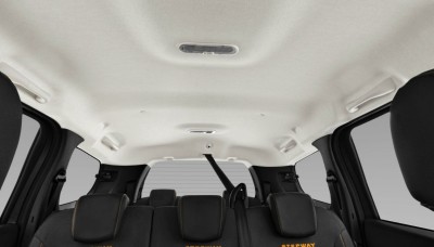

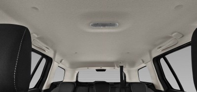

Małe porównanie z fabrycznych materiałów... Lodgy za tylną kanapą ma "wklęśnięcia" podsufitki, gdy w MCV w miejscu tylnych zaślepek takich wklęśnięć nie widać. Mając Lodgy zamiast snuć domysły na pewno bym tam już zajrzał 8-)
LODGY 7-osób
Plik ściągnięto 68 raz(y) 73,91 KB
LOGAN MCV
Plik ściągnięto 59 raz(y) 108,48 KB
Ostatnio zmieniony przez Dymek 2018-09-27, 09:45, w całości zmieniany 1 raz
