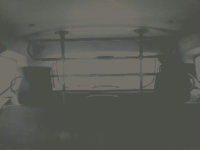

Ostatecznie zdecydowałem się na uniwersalną przegrodę. Może nie utrzyma ciężkich rzeczy w razie wypadku, ale pamiętając by pakować lekkie rzeczy na górę, bez obaw można pakować się pod dach.
Wygląda znośnie, a i półka normalnie wchodzi.

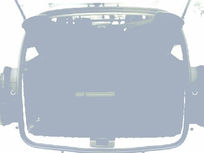

Mam Lodgy w wersji 7-osobowej z 2017 roku. Nie ma żadnych uchwytów pod sufitem w okolicy słupka C, ale podsufitka jest wyprofilowana tak, jakby coś tam miało być.
Czy ktoś z Was podczas demontażu podsufitki np. do wygłuszenia zwrócił uwagę, czy może są tam takie uchwyty, a tylko Dacia pożałowała kasy na plastikowe zaślepki i dało by się dostać do tych uchwytów i dopasować plastiki z MCVki?

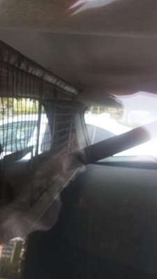

Dziś widziałem Lodgy z przed liftu z zamontowaną siatką. W podsufitce były zamontowane estetyczne klapki maskujące otwory na siatkę w czasie gdy jest zdemontowana.
Zdjęcie niestety robione przez szybę i niezbyt wyraźne. Mam nadzieję, że spotkam właściciela i dowiem się gdzie kupował to cudo i czy maskownice punktów montażu siatki były fabrycznie, czy dołączone do siatki. A może te punkty montażowe to cecha wersji 5-osobowej?
Siatka bagażowa w Lodgy z przed liftu.
