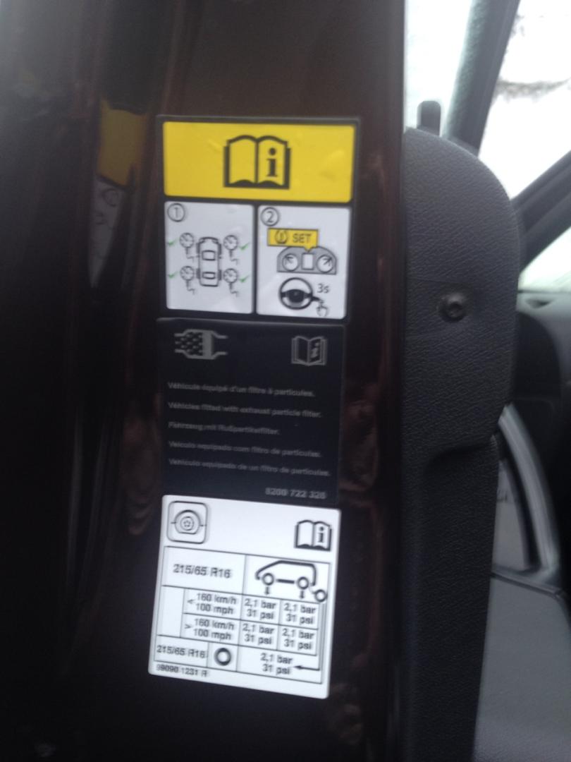

Ajgor - 2014-12-17, 18:11
Temat postu: komunikat "Set tp"
Cześć.
Kto jest w stanie rozszyfrować komunikat z fotki?
Nie mam komputera bo jest fabryczne LPG.Dzwoniłem do ASO, to mi powiedzieli że to nic nie znaczy, tylko jest to coś fabrycznego ale nie mam się czym przejmować, niemniej nie daje mi to spokoju, a w instrukcji nic nie ma na ten temat.
laisar - 2014-12-17, 18:19
"Set tyre pressure" - komunikat układu kontroli ciśnienia w oponach o konieczności skonfigurowania systemu.
(Można zatwierdzić przytrzymaniem przycisku komputera "top depart" i układ przyjmie, że aktualne ciśnienie jest tym właściwym).
Ajgor - 2014-12-17, 18:33
Dzięki .Szybki jesteś.
Jak Żona przyjedzie to będę próbował.Jak długo przytrzymać ten guzik na wajsze spryskiwaczy, bo próbowałem wcześniej ok 5s. i bez zmian?
Ajgor - 2014-12-17, 19:17
Próbowałem i nic.W trakcie gdy przycisk był wciśnięty przez ok.7 sekund napis zaczął pulsować a po upłynięciu następnych 5 sekund napis przestał pulsować i to wszystko.

laisar - 2014-12-17, 20:53
Ajgor napisał/a:
I tak ma być. System pokaże alarm, jeśli ciśnienie zmieni się od obecnie ustalonego.

Xiron - 2015-11-05, 11:30
Szanowni, jak wyglada temat wymiany opon w Dusterze z czujnikami cisnienia?
Mam zamiar wymienic opony na felgach jakie mam od zakupu samochodu (z czujnikami i z ich użzyciem przy oponach zimowych)
Czy przy wymianie opon, wymagany jest "restart" czujników - jesli tak to jak i czy można samemu?
Czy lepiej wykonać/zlecić wymianę opon w ASO?
X
gregorisan - 2015-11-05, 11:36
Xiron napisał/a:
Wymieniałem wczoraj same opony. Także nie ma żadnych problemów. Musisz tylko uprzedzić wulkanizatora o czujnikach. Bo nie można pomylić kół oraz trzeba uważać przy ściąganiu opony z felgi, aby nie uszkodzić czujników. Po całej operacji jedynie co robisz to ustawiasz na nowo punkt odniesienia ciśnienia w oponach za pomocą opcji w komputerze samochodu.
Kosztowało mnie to 60 zł wraz z wyważaniem.
Xiron - 2015-11-05, 11:38
Bardzo dziekuje za odpowiedź. To ustawienie robi się przytrzymujac dłuzej przecisk komputera na manetce przy kierownicy?
gregorisan - 2015-11-05, 11:45
Xiron, tak - przez pięć sekund aż zacznie migać. Tylko sprawdź sobie ciśnienie na własną rękę bo u mnie dopompowali opony "na oko" i musiałem ustawić sobie ciśnienie według moich preferencji. Zresztą zaleca się sprawdzać ciśnienie w kołach przynajmniej raz w miesiącu :-)

arnold - 2016-04-01, 09:20
Tak mają. Mój egzemplarz z grudnia ma też. Na drzwiach kierowcy jest dodatkowa naklejka nad tabelą ciśnień w kołach.
pawel1313 - 2016-04-01, 10:26
Egzemplarze od listopada 2015 nie mają już czujników ciśnienia przy wentylach tylko używają pomiaru pośredniego przez ABS - http://www.dacianer.de/fo...ektes-rdks.html
Akurat dla mnie to marne pocieszenie :mrgreen:
mbar - 2016-04-02, 06:57
arnold napisał/a:
Ta naklejka oznacza obecność "systemu A", czyli mierzącego szybkość kół podczas jazdy. Strona 2.23 instrukcji obsługi.
System pośredni bez czujników ciśnienia.

Piitubski - 2016-04-28, 13:29
Właśnie odebrałem Dustera. Diler mówi, że u mnie są te czujniki ciśnienia w kołach. Szkoda. Diler powiedział, że mogę zaprogramować ciśnienie w kołach, jakie będę uważał za prawidłowe. Czy się z tym zgadzacie?
DrOzda - 2016-04-28, 13:37
Sprawdź co masz na naklejce w drzwiach kierowcy system A czy B
pawel1313 - 2016-04-28, 13:43
Tak trzyma się chwilę wciśnięty przycisk komputera na opcji "Seet ep" jak nie pokreciłem nazwy

Piitubski - 2016-04-29, 09:44
Miałem ciśnienie we wszystkich kołach 2.0. Zmieniłem na 2.3 przód i 2.1 tył. System nie wykrył zmiany ciśnienia. Mam taką naklejkę:
Allekko - 2016-04-29, 10:23
Piitubski napisał/a:
Miałem ciśnienie we wszystkich kołach 2.0. Zmieniłem na 2.3 przód i 2.1 tył. System nie wykrył zmiany ciśnienia. Mam taką naklejkę: ObrazekObrazekObrazekObrazek
Wydaje mi się że jak się przejedziesz z niewłaściwym ciśnieniem to powinien to wykryć. Przypuszczalnie nie masz czujników w kołach tylko tak jak u mnie odczytuje prędkość poszczególnych kół i na tej podstawie jest w stanie wykryć zmianę ciśnienia.
arnold - 2016-04-29, 10:27
Masz system pośredni który mierzy prędkości obrotowe poszczególnych kół. Bez czujników w kołach.
gfedorynski - 2016-04-29, 10:39
A z czego to na tej naklejce można wywnioskować?
gregorisan - 2016-04-29, 10:52
gfedorynski napisał/a:
Instrukcja obsługi - etykieta A.
arnold napisał/a:
route2000 - 2016-04-29, 10:55
gfedorynski, na naklejce są podane wartości ciśnień w kołach. Jak napompujesz je do danej wartości wg tabelki i je zresetujesz na kompie auta co powoduje zapamiętanie tej wartości.
Jak podczas jazdy ciśnienie w którymś kole spadnie i układ to wykryje różnicę to wtedy zasygnalizuje lampką kontrolną na tablicy zegarów. Nigdy nie poda na jaką wartość jest napompowane dane koło.
Taki układ, który podaje wartości ciśnienia w kołach na komputerku pokładowym to jest w luksusowych autach. Więc w Daciach to zapomnij.... ;-)
Dar1962 - 2016-04-29, 11:24
kiedy jeździłem z 2,0 w DD, ciągle miałem wrażenie,że koła są niedopompowane :-P - inna sprawa, że jest wtedy miękko i komfortowo. Myślę,że 0,2 zawsze można podnieść bez szkody dla ogumienia. Jest bardziej twardo ale auto robi się sztywniejsze i przyjemniejsze w kierowaniu
Piitubski - 2016-04-29, 13:25
Cieszę się, ze nie mam tych czujników.

Jeśli chodzi Ci o twoje Sandero to chyba nie masz czujników tylko system pośredni z ABS. Jeśli masz naklejkę nad tabelą ciśnień na drzwiach to nie musisz się martwić.
http://www.daciaklub.pl/f...c&start=225#top
lukee88 - 2016-10-13, 21:57
A co do kontrolek, to można jeździć jeżeli jeździsz tylko w ciągu dnia. W nocy bardzo mocno dają po oczach.
raven66 - 2016-10-14, 09:47
arnold napisał/a:
Tak, mam taką naklejkę: http://prntscr.com/ctoavi
lukee88 napisał/a:
Nie przeszkadza mi to ;)
arnold - 2016-10-14, 11:30
Masz naklejkę nie masz problemów.

Tak w temacie- jak mogę poznać w aucie czy kupując nowe felgi muszę kupować nowe czujniki?
laisar - 2016-11-14, 13:47
Freebairn napisał/a:
Po naklejce na drzwiach kierowcy - http://www.daciaklub.pl/f...1695200#1695200

oraz, czy naklejka jaką mam naklejoną definitywnie skreśla istnienie czujników?
tqlis - 2016-11-30, 13:48
Odpowiem sobie sam:
Mój model ma czujniki mimo naklejki na drzwiach.
Dodatkowo na infolinii Dacii powiedzieli, że nie wiadomo jak inne systemy auta zachowają się bez czujników ciśnienia.
Wydaje mi się, że dziać się nic nie może, bo wyobraźmy sobie taką sytuację, kiedy na autostradzie w aucie z czujnikami wyskakuje komunikat o ubytku ciśnienia. I co wtedy? Auto na lawetę i na wulkanizację? Do najbliższej stacji pozostało 50km. I niby auto miałoby nie mieć w tym czasie ABS itp? Myślę, że tak mówią, bo myślą, że naciągną mnie na czujniki.
laisar - 2016-11-30, 14:02
tqlis napisał/a:
_Widziałeś_ je zamontowane na kole, czy tak Ci powiedzieli na infolinii, gdzie ledwie Cię słyszą, nie wiadomo, czy rozumieją, i na pewno nie wiedzą o czym w ogóle mówisz, bo czytają tylko odpowiedzi wg drzewka?

Wystarczy sprawdzic, czy jest nalepka na drzwiach
No i jak widać to akurat jest prawda.

Temat postu: Logan 2 /2016 Czy możliwy brak czujników TPMS??
Witam w lutym 2016 zakupiłem logana z 2016(salon) wersja Laureat. Wczoraj pierwszy raz zmieniałem opony...i jakie było moje zaskoczenie. Wulkanizator stwierdził, że NIE POSIADAM CZUJNIKÓW cisnienia opon w feldze..... Mam zamiar jechać do salonu i zapytać o co chodzi. Czy system pomiaru ciśnienia w Loganach odbywa się poprzez ABS?? czy POWINNY BYĆ CZUJNIKI W OPONACH?
Dodaje zdjęcie-zaznaczony widok środka felgi-kończy się wentyl i ....?? Czy ktoś wie o co chodzi?
gregorisan - 2016-12-15, 13:38
Nic tylko pogratulować ich braku ;-)
http://www.daciaklub.pl/f...r=asc&start=150
route2000 - 2016-12-15, 13:38
Na bank nie masz czujników w kole, system pomiaru ciśnienia odbywa się poprzez ABS. ;-)
arczi_88 - 2016-12-15, 13:45
Pojedziesz do salonu i nic się nie dowiesz, bo sami wiedzą tyle co wcale :-P
Taka naklejka na drzwiach ->
oznaczałaby, że pomiar ciśnienia odbywa się w lepszy dla kieszeni sposób, czyli bez czujników :-D

no tak nalepka na drzwiach kierowcy jest:):) No to bardzo się cieszę!!:D jakby nie było-to co kilka lat odpada kosztowny wydatek:D:D

Maniak, zajrzyj tutaj i będziesz wiedział. :->
Maniak - 2017-03-02, 17:55
Sprawdziłem, jest naklejka ;-)

Jak to jest, jak powietrze uchodzi z koła to też kontrolka zaświeci na drugi dzień :?: :?: :?:
arczi_88 - 2017-09-11, 07:25
Trochę wcześniej :-P z tym, że tu sygnalizuje brak czujnika w jednym kole a nie niskie ciśnienie.
eplus - 2017-09-11, 07:43
No to jakby się zepsuł, to jeździmy bez kontroli i bez świadomości... :-o
arczi_88 - 2017-09-11, 08:38
Jak jest któryś uszkodzony to oświeca się taki sam zestaw kontrolek jak na pierwszym zdjęciu. Także kontroli może nie będzie ale będzie świadomość, że coś jest nie ok :)
eplus - 2017-09-11, 09:14

No, może dodatkowo problem z odstąpieniem od homologacji (czy czegoś podobnego) na podstawie której pojazd zostal dopuszczony do ruchu na drogach. Choć nie wiem czy odpowiednie służby sprawdzają/ albo bedą sprawdzały taki brak. W moim przypadku brałem to też uwagę.
Jeśli masz naklejkę na drzwiach - powinienes mieć system pośredni (bez czujek w kołach). I tego się trzymaj :-)

Zakładam jednak że są.....Moim zdaniem jak założę felgi bez czujek to te kontrolkę można włączyć przez zmianę ustawień przy kierownicy. Jak Waszym zdaniem ?
eio - 2018-11-21, 16:28
liliusz napisał/a:
Na forum jest kilka tematów o czujkach ciśnienia. Maszt to także opisane w instrukcji obsługi. Wg niej ten rysunek na naklejce na drzwiach (jeśli ją posiadasz w swoim aucie) wskazuje że nie masz systemu bezpośredniego. Oznacza to żę nie masz czujek w kołach. Natomiast masz system pośredni czyli czujka abs.
Belphegor - 2018-11-21, 16:41
Od przerwy technicznej w wakacje 2018 roku żadne auto Dacii nie ma czujników w kołach.
liliusz - 2018-11-21, 16:59
System pośredni- czujka abs , nic mi to nie mów, dodam lepsze zdjęcie
eio - 2018-11-21, 17:08
liliusz napisał/a:
System pośredni - brak czujników ciśnienia w kołach. Nie musisz się obawiać ich uszkodzenia podczas wymiany opon, albo dokupować nowe, dodatkowe czujniki do nowego, dodatkowego kompletu kół. System pośredni oznacza że ciśnienie jest mierzone pośrednio, przez inny system -ABS (czujnik abs), zamontowany w aucie w celu zapobiegania blokowaniu kół podczas hamowania. Mierzenie ciśnienia w ten sposób nie jest wprost. Mierzona jest różnica w obracaniu kół. Zbyt duża różnica uruchamia sygnalizację na wyświetlaczu. Plusem systemu pośredniego jest jego taniość, minusem - precyzja.
liliusz - 2018-11-21, 18:48
Zapoznałem się już z lekturą :) ta naklejka na drzwiach oznacza że jest system A bez czujek w kołach, dokładnie taki jak pisaliście :) Dzięki Wam i życzę miłego wieczoru !
Marton - 2018-11-29, 00:54
Czy typ systemu zależy od modelu i rocznika? Czy jest jakaś tabela z takim zestawieniem? Czy też może nadal montowane są oba typy i od czego to wtedy zależy? Czekam na odbiór Lodgy i chciałbym to wiedzieć przed fizycznym obejrzeniem samochodu.
tAboon - 2018-11-29, 07:10
Ponoć po wrześniowej przerwie technicznej w 2018 roku wszystkie wypusty są już bez czujników.
tosiek - 2018-11-29, 11:57
Marton, zgodnie z instrukcją tylko po naklejce możesz poznać.

Dacia Lodgy 1.6 SCe S&S LPG Laurete produkcja 09.2018 - istnieje tylko taka naklejka i są zamontowane czujniki ciśnienia w kołach.
eplus - 2019-03-12, 13:44
Co to znaczy <160 i >160? W biegu dopompowywać? Chyba się w głowę uderzyli. A przy =160? I tak te same wartości powyżej, jak poniżej. Pewnie Unia nakazała.
tAboon - 2019-03-12, 14:00
eplus napisał/a:
A jakie to ma znaczenie, jak wszędzie te same wartości są...
Dymek - 2019-03-12, 15:36
eplus napisał/a:
Co to znaczy >160? W biegu dopompowywać?
Ja bym to rozumiał bardziej jako "jeżeli jeździsz również powyżej 160km/h"...

Temat postu: Problem z kontrolką ciśnienia opon
Mam nową Dacię Sandero Stepwey z 2019. Kupiłem felgi i opony zimowe aby zmienić fabryczne i jeździć w miarę bezpiecznie. Wymienił koła i po przejechaniu około 10 kilometrów zaświeciła się lampka, że jest słabe ciśnienie w kołach. Stanąłem na stacji benzynowej sprawdziłem ciśnienia w kołach i wszystko jest OK. Czy można w jakiś sposób wyłączyć albo zresetować tą kontrolną lampkę. bardzo proszę o pomoc.
alojz1 - 2020-02-13, 09:40
Sandero nie ma przypadkiem czujników ciśnienia w feldze ?
pikodat - 2020-02-13, 10:00
Temat postu: Re: Problem po zmianie felg na stalowe
internet.jerzy napisał/a:
Bodajże trzeba ustawić "komputer" na takim napisie "set tp " i potrzymac kilka sekund wciśnięty przycisk.
Sprawdź dokładnie to ciśnienie - albo ci poszedł układ sprawdzania ciśnienia albo jednak z któregoś koła nieco powietrza ubyło.
Sandero z 2019 ma sprawdzanie ciśnienia oparte o czujniki ABS (gdy schodzi powietrze w JEDNYM kole, to jego obwód się zmniejsza zatem prędkość kątowa wzrasta zatem zapala się lampka) - zatem w feldze nie ma czujników ciśnienia. Chyba w lodgy bywały montowane.
internet.jerzy - 2020-02-13, 10:13
Dzięki za informacje, czyli z tego co zrozumiałem mam komputerek ustawić na odpowiednią pozycję i przytrzymać przycisk na tej funkcji. Z tego co wiem w felgach są czujniki ciśnienia.
Sprawdzałem i we wszystkich kołach jest ciśnienie 2.2
Aronus - 2020-02-13, 12:50
Tak musisz ustawić komputer na funkcji set tp i przytrzymać przycisk aż zgaśnie informacja o niskim ciśnieniu.
pikodat - 2020-02-13, 12:51
W wyapdku takiego ABSowego sprawdzania ciśnienia mogło być tak - w starych oponach miałeś w 3 kołach 2.1 a w jednym 2.2.
Teraz wszędzie 2.2. Czyli znikła różnica w prędkości obrotu tej jednej opony co system uznaje jako zmianę ciśnienia. Przy tej metodzie ABSowej (tańszej - brak czujników ciśnienia) badane jest ne tyle cisnienie co zmiany ciśnienia pomiędzy oponami - wnioskowane na podstawie zmiany prędkości obrotowych pomiędzy kołami. Jakby wszystkie 4 na raz pękły to wobec faktu braku róznic w prędkości kątowej obracania system by tego nie zauwazył. Podobnie jakbyś co dzień zmniejszał we wszystkich ciśnienie o np. 0.1 - byle prawie idealnie równo we wszystkich.
Black Dusty - 2020-02-13, 16:17
Zacznij od tego że musisz dokładnie wiedzieć czy masz czujniki czy nie, zapoznanie się z instrukcją nie boli. ;-)
Krystian67 - 2020-02-13, 16:34
Ja dodam zeby skasowac lampkę trzeba przejść na set tp /migający/ i powoli jechać az do jej zgaszenia. Tak robię i działa . Czujniki mam w felgach. Moze być tez wadliwy nadajnik w jakimś kole .
pikodat - 2020-02-13, 16:44
Black Dusty napisał/a:
nawet nie z instrukcją a z nalepką na drzwiach
Black Dusty - 2020-02-13, 16:53

Hiszpan_JS - 2020-04-06, 19:35
Temat postu: Re: Dacia Sandero 2020
eio napisał/a:
Jeśli nie ma takiej tabkiczki na drzwiach kierwcy
Właśnie odwrotnie. Jeśli ma taką tabliczkę, to ma system bezpośredni.
Przy systemie pośrednim jest coś takiego:
eio - 2020-04-06, 20:12
Hiszpan_JS napisał/a:
Właśnie odwrotnie. Jeśli ma taką tabliczkę, to ma systam bezpośredni]
Serio? :shock: Mam system pośredni i tabliczkę na drzwiach którą pokazałem wyżej. Co gorsze - mam to samo przedstawione w instrucji obsługi auta. Oszukali mnie? ;-)
Hiszpan_JS - 2020-04-06, 22:42
Super :-D . Ja mam system pośredni i tabliczkę taką jak na moim zdjęciu. Według mnie to one się różnią. Więc jak wygląda naklejka przy systemie bezpośrednim?
Dymek - 2020-04-07, 09:55
Zgodnie z instrukcją (w tym wypadku Logana/Sandero)- wtedy w ogóle nie ma tego rodzaju naklejki...
System A - pośredni
System B - bezpośredni
laisar - 2020-04-07, 10:40
_Brak_ naklejki = czujniki.
_Dowolna_ z dwóch typów naklejek = system pośredni.
(Naklejka służy do poinformowania, że system działa przez porównanie ze sobą kół, więc bez wstępnego ustawienia równego ciśnienia nie zadziała wykrywanie pojawienia się różnicy.
Czujniki mierzą ciśnienie niezależnie, więc w zakresie swojej czułości zawsze wykażą różnicę).
