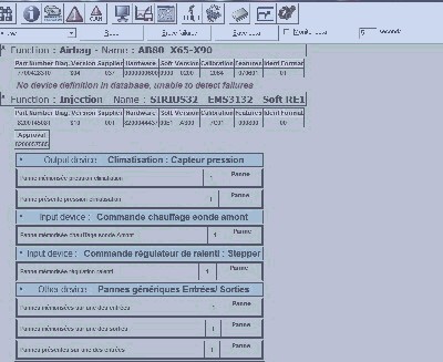

Podpiąłem moje autko i wyszło coś takiego. Klima to wiem. Wolne obroty to chyba chodzi o krokowy. Tylko nie wiem o co chodzi z błędem "commande chaffage sonde amont". W słowniku pisze że chauffage to ogrzewanie i nie bardzo mam pomysł. Czy to czujnik temperatury, ogrzewania a może chodzi o coś innego może sondę ?? Bardzo proszę o pomoc
Plik ściągnięto 1108 raz(y) 163,68 KB
Pomógł: 89 razy
Posty: 3810
Wysłany: 2011-10-09, 08:50
obstawiam podgrzewanie sondy lambda
pawelira
Model: thalia
Silnik: 1.4 8V
Dołączył: 08 Paź 2011
Skąd: New Sacz
Wysłany: 2011-10-10, 14:23
Bardzo możliwe. Dzisiaj się biorę za to. Posprawdzałem większość przewodów, czujników i przekaźników. Skasowałem błędy. Zobaczę co teraz pokaże.

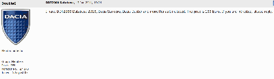

Czytałem cały ten wątek i pytanie dodatkowe czy ktoś ma bazę do wersji 2.5.0.0 lub do starszej ale pełną. Generalnie interesuje mnie Duster. Ktoś sugerował że x90 podejdzie i tak jest ale widzę że UCH ma więcej możliwość i w x90 brakuje ustawień.
Dodatkowo jak łącze się z Kangurem to automatycznie podstawiają się typy i nie muszę na siłę wybierać.
Czy można się KKL + DDT podłączyć do nowego Clio 2010r
Ostatnio zmieniony przez tomekew 2011-10-26, 19:01, w całości zmieniany 1 raz
eastcowboy
Marka: *
Model: *
Silnik: *
Pomógł: 14 razy
Dołączył: 19 Sie 2009
Posty: 336
Skąd: ABCD
Wysłany: 2011-10-27, 19:56
tomekew napisał/a:
http://www.daciaclub.ro/i...t&id=1627670292
Plik ściągnięto 502 raz(y) 44,62 KB
