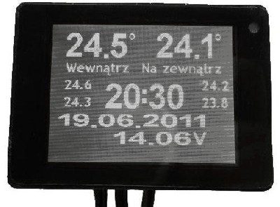

Kolejny kombajn wydłubany na ATMedze (lub czymś "w podobie" :) - mierzy prędkość, spalanie (również na LPG), przyspieszenia, wskazania sondy Lambda i, naturalnie, temperatury (dodatkowo - możliwość podłączenia wkręcanego czujnika temperatury bloku silnika itp.). Kolory podświetlenia nie te, ale chyba można kupić pasujący wyświetlacz i dać do wlutowania.
Wysłany: 2011-07-08, 17:30
Może i fajne, ale wygląd wyświetlanych informacji... uch... jakby mi ktoś widelce w oczy wsadził /:
