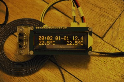

Dostałem dzis upragniony termometr. Wyglada na solidny. Fajnie podswietlony - bursztyn daciowy ;-) Dziala jak sie zlaczy oba plusy. Nie ma pamieci ustawien wiec bede musial jednak ciagnac staly plus i po stacyjce. Wrzucilem kilka zdjec i filmy na picassa web. Ukazuja regulacje jasnosci oraz katy widocznosci. Nakrecone w swietle lampy oraz w calkowitej ciemnosci. Filmy w sa tez w HD - duze pliki.
link:
http://picasaweb.google.c...OMIERZCZASDATA#
Plik ściągnięto 11108 raz(y) 95,38 KB

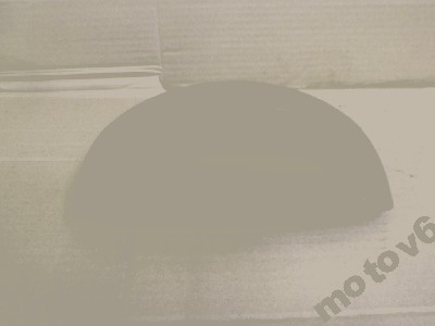

Zrobilem wstepny test czytelnosci termometru. Podpielem do baterii 9V i przylozylem w planowanym miejscu montazu. I znow pech... jak zamontuje jak koledzy przed lampka to musze leb wykrecac mocno w gore i ze skosu by odczytac wskazania. Zas za lampka blizej szyby juz wystarczy tyko spojrzec z glowa lekko przechylona lekko zezujac na gore. Slowem nie tak jak powinno. Idealnie widza pewnie pasazerowie a w szczegolnosci na srodkowym miejscu z tylu ;-(
Pomyslalem o czym takim na desce - daszek od clio, wstawic tam lcd, ladnie za szybka z pleksi z dziurkami na przyciski. Jak w fabryce ;-) Problem tylko jak dopasowac by nic nie odstawalood powierzchni deski ? Myslalem o miejscu pomiedzy wlotami powietrza na szybe...ale Jackthenight usmazyl swoj termometr w tym miejscu....
O ile by bylo lepiej jakby Dacia firmowo montowala termometr ...
Help ;-) !
daszek zegraka clio
Plik ściągnięto 532 raz(y) 54,49 KB

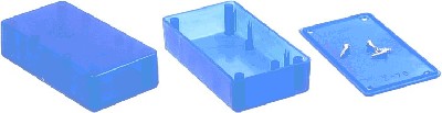

Zastanawialem sie jeszcze nad pomyslem pudełeczka - najlepiej półprzezeoczystego koloru czern lub brąz. Wtedy lcd byłby widoczny przez jego obudowe. Chcialbym uniknac wycinania w twardym plastiku dziury na lcd. Taka obudowa juz by sie jakos zmiescila nad stopka lusterka wstecznego. Tam jest takie fabryczne zaciemnienie szyby - wiec dodatkowy wskaznik temperatury swietnie by pasowal. Jak wczesniej wspominalem, mam regulacje jasnosci wiec nie widze u siebie problemu z oslepianiem w czasie jazdy.
Niestety pudelka znalazlem tylko niebieskie i czerwone ;-(
PS. Ja mocno kibicuje polautomatycznej kllimie JACKTHENIOGHT,a ;-) Przy okazji chcialem nadmienic, ze na Jego pomysle i doswiadczeniu buduje swoja wizje termometr ;-) i dziekuje za dotychczasowe rady i podpowiedzi.
Plik ściągnięto 239 raz(y) 22,07 KB

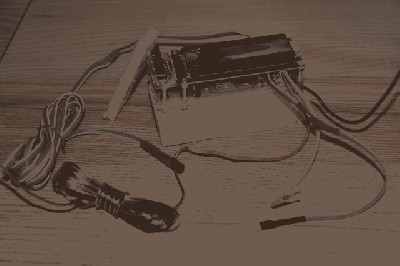

Montaz termometru w toku.. tzn dziura gotowa. Nie wyszlo tak rowno jak chcialem, mimo uzycie skalpela. Poza tym podsufitka jest dosyc gruba a moj termometr ma dodatkowe przyciski. Owe przyciski i oslona diody led podswietlajacej LCD skutecznie utrudniaja wsuniecie calego wyswietlacza tak by byl niemal na styk z powierzchnia podsufitki. Nie chce by byl zaglebiony, wiec musze wyciac miejsce na podstawe przyciskow oraz te oslone diody. Dla utrudnienia trzeba troszke na czuja. Dziura ma byc w srodku - czyli trzebe miejscowo odchodzic podsufitke od strony dachu. Korzystajac z rady Artura odchodzilem tez gabke stabilizujaca podsufitke i oba bedzie oparciem/rusztowaniem dla calego mikrokomputerka ;-) . W miedzyczasie tez polutowalem stosowne przewody i przedłuzylem czujnik zewn. , zas wewn. skrociłem. Jutro planuje montaz okablowania i koncowe odpalanie sprzetu.
Zabawa trwa, nadal kombinuje jak puscic zasilanie by zbytno nie ngerowac w elektryke. Probowalem wcisnac przewody - i + do lapki ale jakos sie nie udaje bez lutowania na stałe. Idealna by była mozliwosc kupna gniazda na wtyczke od lampki oraz sama druga wtyczke. W traka przejsciowke moznaby swietnie wpiac zasilanie. Moze ktos jest w stanie wskazac gdzie mozna kupic takowa ?
wtyczka do lampki => gniazdo ==== tu wpinam termometr ==== wtyczka do lampki => lampka oswietlenia
W ostatecznosci pociagne zasilanie od skrzynki. Gdzie znajde staly plus ?
Przy okazji - jak jest bezpiecznik , ma dwa bolce, jak mozna stwierdzic gdzie jest plus za bezpiecznikiem a gdzie przed ? Chodzi mi by wpiac sie za nim i w razie czego miec bezpiecznik na termometr .
Dziekuje z gory za podpowiedzi ...
Termometr przed zamontowaniem.
Plik ściągnięto 380 raz(y) 48,01 KB
Ostatnio zmieniony przez mekintosz 2011-01-11, 20:55, w całości zmieniany 1 raz
