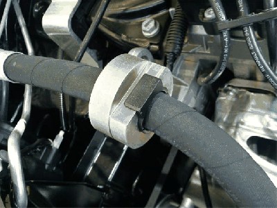

Wysłany: 2011-10-23, 09:25
Nie wiem na pewno, czy (tylko) z tego powodu:
http://www.daciaklub.pl/f...p?p=42684#42684
darnok_tar napisał/a:
Przyczyną terkotania okazały się przewody sprężarki klimatyzacji
...ale w części nowych loganów zmieniono przebieg przewodów klimatyzacji oraz zamontowano na jednym coś takiego:
(ja doskonale rozumiem potrzebę i popieram prostotę rozwiązań, ale akurat do tego nie jestem jakoś przekonany...)
Plik ściągnięto 223 raz(y) 50,38 KB
