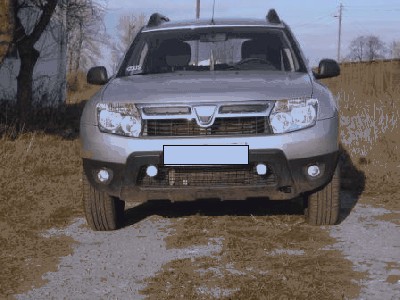

Ja w swojej założyłem okrągłe
kupione w sklepie ul.Kochanowskiego 45 w-wa
Plik ściągnięto 385 raz(y) 31,95 KB

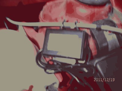

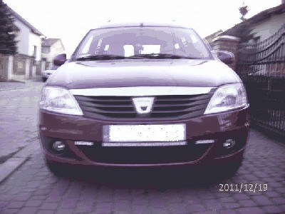

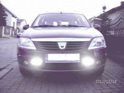

Dziś zamontowałem w swoim MCV światła PHILIPS DayLight4.
Do montażu potrzeba wiertło 1,5mm (przykręciłem wkrętami z zestawu), taśma izolacyjna czarna (kilka centymetrów przewodu od lampy nie jest osłonięte), dwa kawałki czarnej gumy grubości ok 3mm (po przykręceniu moim zdaniem lampki patrzyły zbytnio do góry, dlatego wstawiłem gumę pomiędzy lamy a zderzak).
Przewody poprowadziłem równolegle do oryginalnych kabli od przeciwmgielnych (trzeba zdjąc plastikową osłonę pod zderzakiem po stronie kierowcy - opisywał do JackTheNight).
Najwięcej problemu miałem ze znalezieniem miejsca na moduł sterujący - ostatecznie wylądował przypiety do linki koło skrzynki przekaźników.
Odległośc między krawędziami lamp to 65 cm.
Potrzebny czas - popołudnie (ok 3 godz.)
Plik ściągnięto 298 raz(y) 49,06 KB
Plik ściągnięto 301 raz(y) 52,37 KB
Umiejscowienie modułu sterującego
Plik ściągnięto 307 raz(y) 41,25 KB
