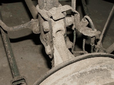

Wysłany: 2011-04-05, 16:15
tak wygląda tylny wahacz i bęben hamulcowy w Dusterze po trzech miesiącach eksploatacji... :-(
Plik ściągnięto 381 raz(y) 95,47 KB
Posty: 3231
Wysłany: 2011-04-05, 17:36
koniu napisał/a:
A kiedy to robiłeś, dobrze się trzyma i wygląda?
Pierwszy raz robiłem to jakoś rok temu i wyglądało to teraz dobrze, a że w tamtym roku robiłem to w lekkim pośpiechu to dwa dni temu powtórzyłem, ale tym razem dokładnie.
Należy dokładnie oczyścić bęben i pomalować aż do otworów na śruby. Następnie należy dokładnie odtłuścić np. benzyną ekstrakcyjną. Odczekać parę minut i można zabierać się za malowanie.
Aha, jeszcze co 15 minut przekręcałem bębnem o 180 stopni, aby nie było zacieków - wiesz sprayem nakłada się fajnie ale trzeba mieć dużą wprawę - ja jej nie posiadam, więc nakładałem więcej warstw, cieńsze i co 15 minut kręciłem bębnem, aby usunąć zacieki gdyby miały powstać.
Jutro pstryknę zdjęcie to sobie zobaczysz jak ładnie teraz bębny błyszczą.
