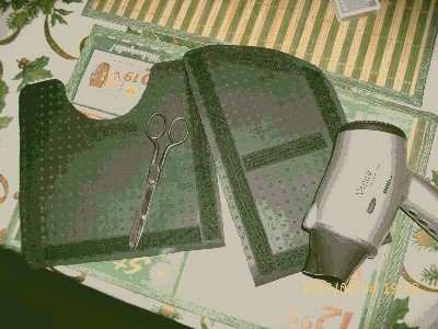

potrzebne materiały:
-kawałek tektury (z niej robimy szablony, żeby nie ciąć i nie marnować niczego metodą prób i błędów)
-nożyczki,linijka,ołówek, nóż introligatorski,ew. klej szewski,suszarka do włosów małżonki :-P
-miękka gumowa wycieraczka (ze sklepu "wszystko za 5 zł"-ja wykorzystałem jakąś starą,która została w spadku po poprzednim aucie)
-1,5 metra taśmy rzepowej samoprzylepnej (lub zwykłej)zakupionej za kilka zet w pasmanterii - wykorzystamy tylko taśmę "męską" - tą z haczykami
z tektury sporządzamy szablony, w oparciu o które z gumowej wycieraczki wycinamy potrzebne kształty, pod nie podklejamy wedle uznania kawałki taśmy rzepowej - ja przy pomocy suszarki mocno rozgrzałem klej na taśmach i przywarły do gumy bez problemu - nie chciało mi się gumy odtłuścić (np benzyną ekstrakcyjną) więc możliwe,że będą odłazić -szczególnie teraz na mrozie :-/ . Aby mieć pewność,że wszystko będzie się trzymać,można posmarować taśmy klejem szewskim (tubka 2 zł) - wówczas można by użyć zwykłej taśmy rzepowej a nie samoprzylepnej

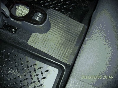

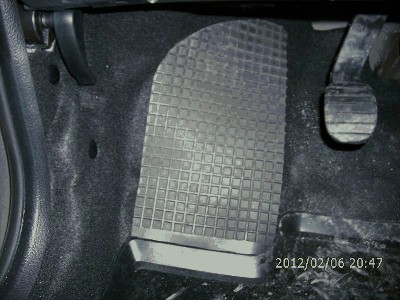

jeden dywanik mocujemy na tunelu, drugi w miejscu,gdzie wędruje w spoczynku lewa stopa kierowcy - łatwo zgadnąć gdzie który :-P , wykładzina podłogowa w aucie dobrze łączy się z rzepem, trzyma stabilnie i się nie przesuwa ani nie ślizga
a tak to wygląda w praktyce
-jeszcze wykombinuję coś w tym stylu pod pedały :-P

Ja rzepy z gumą połączyłem zszywkami biurowymi (chyba tak się nazywa ang. staples) i trzyma doskonale. Uważałem, że klej w tym miejscu nawet najlepszy nie będzie dobrze trzymał.

kolega chriskb wykrakał :-P - o ile sam pomysł był niezły, o tyle wykonanie nie do końca okazało się szczęśliwe. Samoprzylepne rzepy zaczęły powoli w niektórych miejscach odłazić (może dlatego,że kleiłem je na szybko i niestarannie) Zerwałem je więc i ich spody (pokryte gumową substancją) potraktowałem solidnym klejem obuwniczym przeznaczonym głównie do gumy. Po wyschnięciu przez dobę w cieple (przyciśnięte czymś ciężkim) trzymają bardzo mocno. Ta metoda powinna działać ;-)
przy okazji wyciąłem z resztek wycieraczki prostokąt o wymiarach mniej więcej 23x21 cm który w identyczny sposób zainstalowałem pod pedałami hamulec-sprzęgło
