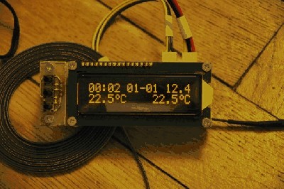

@ Lino - Tam właśnie chcę włożyć swój. Tylko kupiłem wersje standard a nie Pro za 105 PLN
@ Ammianus ten termometr sam świeci, więc im bardziej w cieniu tym lepiej (mam taka nadzieję)
Ja mam bursztynowy jasny na ciemnym tle w miejscu kolo lampki. Patent JTN ™ ;-) problemem jest kat widzenia z pozycji kierowcy. Mam na max ustawiona wysokosc fotela i musze odchylac glowe celem odczytu. Na szczescie nie jest to predkosciomierz bym zerkal non stop. Jednak moze sie okazac, ze montaz na dole, mimo podswietlenia podobnie bedzie obarczony trudnoscia w odczycie wskazan.
To dziwne, bo ja z pozycji kierowcy widzę idealnie. Tylko że ja mam wyświetlacz zielony negatyw.
Wysłany: 2012-02-25, 15:23
Artur, ale kolega Mekintosz jest o 3 lata starszy - więc juz nie te oczy. ;-) :lol:
