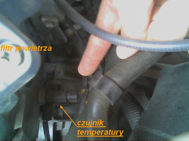

Wysłany: 2011-08-31, 16:57 czujnik temperatury cieczy chłodzącej
Witam szanownych kolegów.Mam problem z czujnikiem temperatury cieczy chłodzącej.Mianowicie jego wskazania się wahają,nawet przy rozgrzanym silniku.Dodam iż dzieje się tak w 1.6 mpi.Bardzo proszę o jakieś info.Z góry dzęki
Silnik: 1.4 FIRE Pomógł: 11 razy Dołączył: 16 Wrz 2007 Posty: 2127 Skąd: Lublin
Wysłany: 2011-08-31, 17:03 Re: czujnik temperatury cieczy chłodzącej
piter napisał/a:
Napisz więcej o objawach. Na razie to wygląda na termostat.
