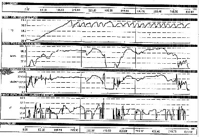

No to właśnie wróciłem z ASO. Zostałem poinformowany że ten typ tak ma.
Generalnie Renault montuje dwa rodzaje silników/termostatów.
1) ma termostat ustawiony na 84°C a
2) na 91°C. Mój silniczek 1,6 8V ustawiony jest na 84.
Problem polega na tym, ze te mniej więcej 84 to również granica 2 i 4 cegiełek, dlatego raz mam 2 a raz 4.
Poniżej przedstawiam wykres otrzymany z ASO.
Plik ściągnięto 232 raz(y) 177,13 KB
