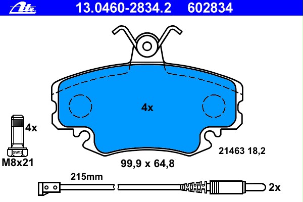

Wysłany: 2012-04-20, 08:28
http://www.daciaklub.pl/f...p=126792#126792
mam te większe klocki.
Jeśli są takie jak poniżej, to akurat są najmniejsze z montowanych w daciach:
Plik ściągnięto 15287 raz(y) 47,74 KB
Ostatnio zmieniony przez laisar 2012-04-20, 13:00, w całości zmieniany 1 raz
Wysłany: 2012-04-20, 19:49
Niestety Tomku to nie są te, tylko te poniżej.
Jest tam numer częściowo zamazany
?5?05
7302.2
