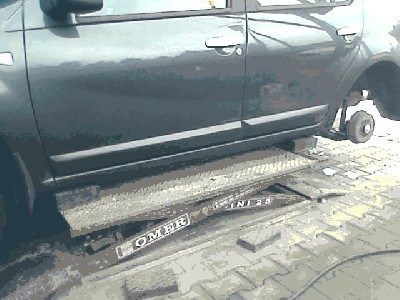

Wymiana opon na letnie. Półosie bębny , elementy sworzni wahacza rura wydechowa - wszystko pokryte rdzawym nalotem.
Plik ściągnięto 282 raz(y) 53,46 KB
