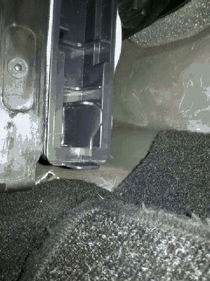

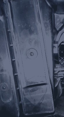

Witam, teraz moja kolej :) Mam MCV-ke z klimą z 2009 ale z marca więc się nie zalapałem na filtr. Czy ciąć mam po tej linii co zaznaczyłem czerwonymi strzałkami na zdjęciu?
Po co jest to co zaznaczyłem żółta strzałką ? Ja mam takie jedno a większość użytkowników na zdjęciach ma dwie :)

wilanowiak napisał/a:
Chyba nic strasznego, jakas inna forma odlewala moze ? BTW w dziale sprzedam fajna oferta na filtr ;-)

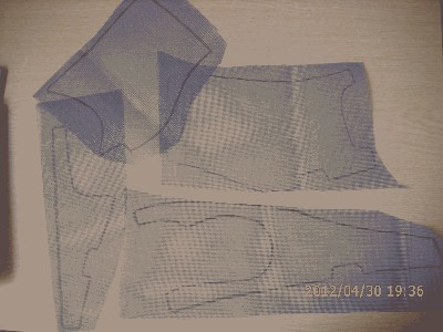

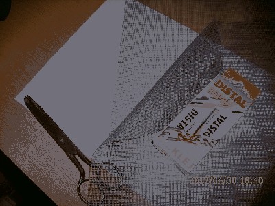

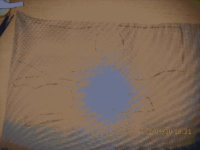

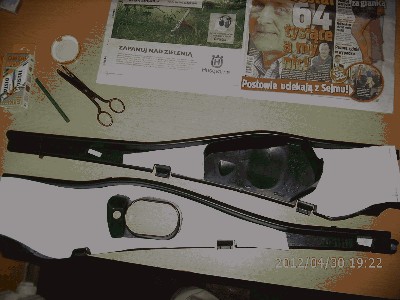

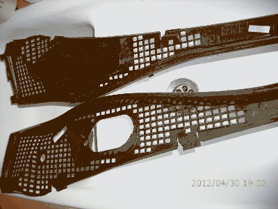

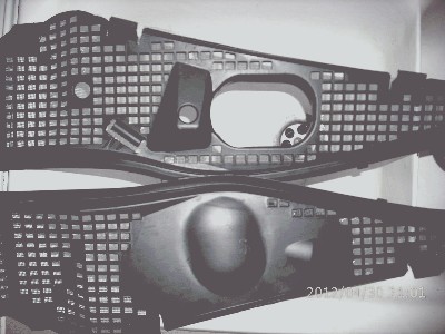

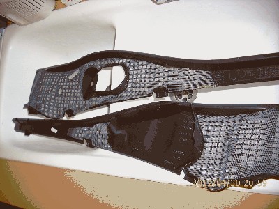

odświeżam temat śmieci w podszybiu :-P - właśnie zakończyłem moją wersję modyfikacji siatki zabezpieczającej.
Potrzebne materiały: gazeta Super exspres (może być stara)jako podkładka, nożyczki (żony), ołówek (małolata), kilka kartek do drukarki, klej epoksydowy Distal nabyty w sklepie chemicznym za 10 zet, pisak do pisania po płytach CD (własny), pokrywka od majonezu (z kosza na śmieci), pół metra bieżącego siatki-moskitiery (ja wybrałem kolor grafitowy, czarne też są, można je dowolnie ciąć, nie strzępią się, są wykonane z bardzo mocnego nylonu) zakupionej w sklepie ogrodniczym za 6 zet
Sposób wykonania: demontujemy oba elementy - demontażu nie opisuję, bo jest banalny, odtłuszczamy je w detergencie (ja to zrobiłem w zlewie przy użyciu Ludwika i ciepłej wody), suszymy, z kartek robimy szablony oszczędzając dzięki temu pracy metodą prób i błędów oraz docinania, odcinania i rzucania mięsem. W oparciu o szablony odrysowujemy pisakiem potrzebne kształtki i wycinamy. Klej rozrabiamy pół na pół (niewielkie porcje, bo szybko tężeje) i nanosimy z pietyzmem za pomocą patyczka do uszu pozbawionego wacika na wewnętrzną stronę plastiku a potem mozolnie i precyzyjnie dociskamy zapałką siateczkę uzupełniając ewentualne braki kleju. Po częściowym skrzepnięciu kleju już w miarę bezpiecznie własnymi paluchami poprawiamy przyleganie siatek. Pozostawiamy w spokoju na dobę. Klej łapie jak beton a wszystko ładnie przylega
I to wszystko - efekty widać na fotkach - podpowiadam: klej z łap daje się zmyć albo benzyną ekstrakcyjną albo żoninym zmywaczem do paznokci
Chętnym życzę wiele cierpliwości :mrgreen:
na fot brak wacika do uszu i zapałek
ten duży to dwa kawałki,żeby było łatwiej wyciąć
Plik ściągnięto 269 raz(y) 201,92 KB
Plik ściągnięto 390 raz(y) 228,71 KB

Wysłany: 2012-04-30, 22:38
Ładnie to zrobiłeś, szkoda że to efekt jest nieodwracalny i dużo zabawy wychodzi przy tym. Ja zrobiłem na opaski ściągające, 30 min. pracy i gotowe z pełną możliwością odwrócenia tego zabiegu, a efekt pracy możesz obejrzeć TUTAJ
Wysłany: 2012-04-30, 23:38
a po co miałby być odwracalny? ;-) - nie sądzę abym naruszył szczególnie warunki gwarancji, całość trzyma się bardzo solidnie i po zmontowaniu wygląda jak fabryczna robota
Posty: 4270
Wysłany: 2012-05-01, 00:17
Czasem zauwazysz, ze niektore nasionka, listki i inne drobne syfy lubia przedostac sie przez plastikowe oczka i siedziec pod nimi oparte na moskitierze. Ciezko to cos wydlubac potem. Aby do tego nie dochodziło nalezaloby idealnie spasowac moskitiere z oryginalnym plasitkiem. Najlepiej smarujac cala moskitiere klejem np waleczkiem , po czym dokladnie ja docisnac. W ten sposob zostanie wyeliminowana pusta przestrzen pomiedzy plastikiem a moskitiera.
Ostatnio zmieniony przez mekintosz 2012-05-01, 00:20, w całości zmieniany 1 raz
Wysłany: 2012-05-01, 06:27
- starałem się przykleić ją tak, żeby nie odstawała od kratek plastiku smarując w wielu miejscach -obowiązkowo po brzegach i wszędzie tam,gdzie zmienia się kąt płaszczyzn przylegania, ideałem byłoby pokrycie klejem też żeberek całej kratki, ale tyle cierpliwości nie miałem :mrgreen: - myślę, że odkurzacz ze ssawką szczelinową użyty raz na jakiś czas w tym miejscu rozwiąże ten problem ;-) I tak będzie znacznie lepiej niż przed modyfikacją - 90% syfu nie powędruje do wnętrza rynienki podszybia. Tak czy inaczej, raz na pół roku warto usunąć kratki i zrobić tam porządek. Silnik wycieraczek odwdzięczy się nam dłuższą, bezawaryjną pracą ;-)
Ostatnio zmieniony przez Dar1962 2012-05-01, 06:39, w całości zmieniany 4 razy
Wysłany: 2012-05-01, 11:25
Ja mam moskitierę przymocowaną opaskami do zewnętrznej części podszybia, co daje najlepsze możliwości odkurzenia moskitiery z brudu. Co jakiś czas gdy odkurzam auto, również dokładnie odkurzam moskitierę na podszybiu.
Ktoś zarzuci, że moskitiera od zewnętrznej strony wygląda gorzej niż moskitiera doklejona od wewnętrznej strony plastikowego podszybia - zgadzam się, ale przy zamkniętej masce, moskitiery nie widać, a skoro nie widać to po co sobie wyglądem zawracać głowę, liczą się tylko właściwości konserwacyjne i użytkowe.
