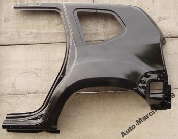

Wysłany: 2012-05-05, 07:24
Ja bym tego błotnika nie wymieniał...
rozprują fabryczne zgrzewy na łączeniach blach, wytną część poszycia a potem będziesz miał zaszpachlowany spaw w połowie tylnych (chyba że odetną od dachu) słupków i na łączeniu z progiem.
Tak, że szpachel będzie tak czy siak.
Radzę zasugerować naprawę a nie wymianę. To uszkodzenie to dla wprawnego blacharza pikuś, lekkie klepanko i trochę szpchlowanka:)
Nie wymieniaj błotnika, zdecydowanie nie trzeba i nie polecam.
Wyrąbią ci i wstawią taki kawał blachy:)
i przy okazji zdewastują wszelakie plastiki z tyłu nadwozia...

Chyba faktycznie w obliczu skali destrukcji warto wyklapac, a za zaoszczedzone pieniadze, na otarcie lez kupic ochraniacze na nadkola.
