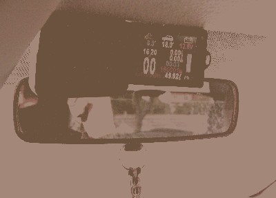

Dziękuję za informację,komputer już podłączony,sygnał impulsów prędkości zlokalizowałem w skrzynce bezpieczników (duże złącze) kolor przewodu niebieski,sygnał z wtrysku podpoiłem bezpośrednio z wtryskiwacza,teraz jeszcze trzeba komputerek konfigurować i zobaczymy czy w miarę dobrze oblicza :-D Wyświetlacz bardzo czytelny.
Tak to wygląda :) wyświetlacz zamontowałem nad lusterkiem.

Wysłany: 2012-05-17, 21:08
greg1367 napisał/a:
wyświetlacz zamontowałem nad lusterkiem przy monitorze kamerki cofania
Powoli robi się jak w promie kosmicznym... (;

Wysłany: 2012-05-17, 21:26
Jeszcze pilota automatycznego zamontuję :mrgreen: w kabinie lepszego miejsca nie znalazłem,w podsufitce nad lampką można wyciąć otwory i wcisnąć wyświetlacze ale obserwacja w czasie jazdy była by marna :-/
Mnie się podoba. Nawet fajne miejsce. Zastanawia mnie jak to przymocowałeś, bo chyba nie wisi tylko na kablach ?
I nie wierz tomali, z zazdrości tak pisze, bo sam jeszcze niczego nigdy nie zrobił :)

Wysłany: 2012-05-18, 08:45
Ha,ha :-D jeszcze się taki nie urodził żeby każdemu dogodził :lol: ale krytyka też jest potrzebna żeby za bardzo nie przesadzić z tymi gadżetami :mrgreen: ,chociaż te dwa są są raczej praktyczne ,przecież seryjnie montują je w samochodach ;-) pewnie że fabryczny montaż wygląda dużo lepiej.
jackthenight napisał/a:
przymocowany jest taśmą typu "rzep" do podsufitki :-D
