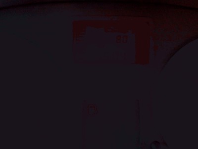

Wysłany: 2012-10-09, 17:35
A teraz ciekawostka.
Otóż zapalenie się kontrolki rezerwy nie wyłącza od razu pokazywania informacji o tym, ile jeszcze przejedziemy kilometrów po jakim powinniśmy zatankować bak paliwa.
Dokładnie jak z 80 km miało się zmienić na 79 km to wartość całkowicie zniknęła, pozostawiając pole puste.
Plik ściągnięto 241 raz(y) 78,07 KB

Wysłany: 2012-10-09, 17:42
jackthenight napisał/a:
Po 3 min.

Wysłany: 2012-10-09, 18:19
Też to zauważyłem ale nie liczyłem czasu bo nie wpadłem, że taki jest algorytm. Poza tym w moim DD rezerwa sie zapala, gdy wskażnik wskazuje około 130 km do przejechania. Sytuacja jest groteskowa, gdy podróżuje się po autostradzie. Np. zapala się kontrolka rezerwy do stacji benzynowej mam 30 km. Zgodnie to co napisał kol. laisar, po czasie wskazania się zerują. Po 12 min jestem na stacji i tankuję 46 litrów paliwa (tankowanie pod korek).
Mój wniosek, cały ten tak zwany komputer to chyba najsłabszy punkt pomiarowy w Daci.
Wysłany: 2012-10-09, 19:04
Cytat z manuala :
Odległość możliwa do przejechania na pozostałym paliwie (w km).
Wartość wyświetla się dopiero po przejechaniu około 400 m. Jest to możliwa do przebycia ilość kilometrów
obliczona z uwzględnieniem przebytej odległości, ilości paliwa pozostałego w zbiorniku oraz paliwa zużytego.
Uwaga:
Możliwa do przebycia ilość kilometrów nie jest już wyświetlana 3 minuty po zapaleniu się kontrolki minimalnego
poziomu paliwa.
– Przebyta odległość od ostatniego wyzerowania licznika.
– Średnia prędkość od ostatniego naciśnięcia na przycisk top départ.
Wartość wyświetla się po przejechaniu 400 m. Informacja jest obliczana w wyniku podzielenia przebytej odległości
przez czas, jaki upłynął od ostatniego naciśnięcia na przycisk top départ. Podstawa czasowa jest wbudowana w komputer pokładowy.
