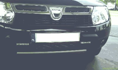

światła dzienne w moim dusterze
Plik ściągnięto 337 raz(y) 60,47 KB
Wysłany: 2012-07-05, 15:14
Arturro1977 napisał/a:
Pomijając już 40 cm od krawędzi bocznej - zdaje się, że również nie trzymają wymogu 60 cm od siebie. Nie do obronienia w przypadku kontroli przez policmajstra z miarką.
Arturro1977
Silnik: 1.6 16V
Dołączył: 02 Lip 2012
Posty: 8
Skąd: krk
Wysłany: 2012-07-05, 15:16
odległość od siebie dokładnie 55 cm
Wysłany: 2012-07-05, 15:19
Minimum 60 cm.
Arturro1977
Silnik: 1.6 16V
Posty: 8
Skąd: krk
Wysłany: 2012-07-05, 15:30
dzięki bebe za info ale już wcześniej widziałem te wymogi

mi prawie dowód zabrali za taki montaż wiec przy odrobinie pecha strzeż sie Arturro1977
Arturro1977
Silnik: 1.6 16V
Posty: 8
Skąd: krk
Wysłany: 2012-07-06, 06:48
Wiadomo że zawsze jest ryzyko. Co prawda zatrzymali mnie już 5x i nikt sie do tego nie przyczepił ale może się udać 100x a za 101 sie przyczepią.
Natomiast nie przesadzaj z tym dowodem rejestracyjnym... zawsze mogę przełączyć na zwykłe światła mijania i dostać mandat najwyżej za jazdę bez świateł.

Jak cię złapią i zobaczą te światła to już ci nic nie da przełączanie na mijania bo dowód i tak zabiorą za niezgodne z prawem oświetlenie. A przy umieszczeniu pod tablicą rzuca to się w oczy bo tablica ma 55 cm. Sam miałem w Dacii dzienne ale je wywaliłem bo za słabo świeciły a niby homologację rl miały
Jesteś pewien ? Tablica rejestracyjna ma 58 cm :)
Prawdę mówiąc nie lubię takich (i tak umiejscowionych) świateł dziennych... ani to dość oświetla, ani dość widoczne...
