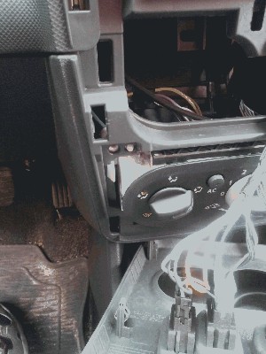

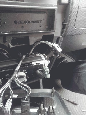

Wła-la! :mrgreen: 10min, 20zł i gotowe.

W ktorym miejscu sa te zaroweczki, mozesz jakos to miejsc oznaczyc /opisac ?
Jasne. Zdjęcia umieściłem właściwie tylko podglądowo, patrząc na ręce mechanika bo przyznaję, że nie wiedziałbym jak w ogóle dostać się do "wnętrza" kokpitu.
Samych żaróweczek (są dwie) nie widać na zdjęciu, gdyż znajdują się za czarnym elementem z pokrętłami. Mniej więcej pomiędzy nimi. Po zdjęciu panelu z przyciskami (przedstawione na zdjęciach) zaglądając głębiej są one wewnątrz widoczne. Ta "ścianka" z pokrętłami, nie była celowo wyciągana (wtedy to dostęp do żaróweczek jest dziecinnie prosty) ponieważ idzie tam m.in linka do zamknięcia obiegu powietrza.
Cała czynność, po prezentacji jest w zakresie moich zdolności :) a te oceniam baardzo nisko.

Grunschlk, cześć!
Dojście jest kiepskie, ale samo trafienie na żarówkę nie stanowi większego problemu.
Żarówki są dwie. Każda w "kołnierz", doskonale to przedstawił Kolega Stempik (post z 2012-03-23, 14:24). Po zdjęciu konsoli możesz odpiąć kable od przełączników (szyby, blokada zamka, ogrzewanie), wtedy masz swobodniejszy dostęp ręką do środka.
Musisz pomacać i znaleźć "sutki" :oops: tzn.ten kołnierzyk. Są na wcisk. Wychodzą bez problemu. U mnie obyło się bez demontażu pokręteł. Jak już raz to zobaczyłem, drugi raz zrobię to bez pomocy.
Stepway
