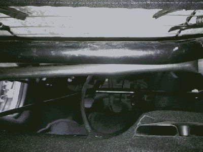

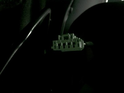

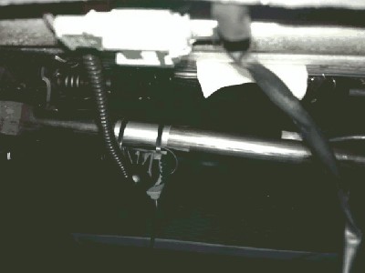

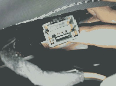

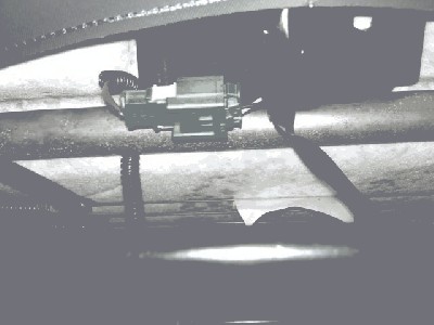

Mam identycznie jak w Dusterze. Kabelki pod siedzeniem az sie prosza o ich wykorzystanie.Zalaczam foto wtyku, moze ktor mi jest w stanie pomoc, gdzie kupic pasujaca czesc do niego by podpiac eleganncko gniazdo zapalniczki ?

Już pisałem, po drodze do tej wtyczki musi być jeszcze jedna wtyczka do włącznika (na schemacie 615). Jeżeli kolega ma schemat to niech rzuci okiem na rys 3-98.
Plus po stacyjce z bezpiecznika F16 jest poprzez złączkę R146 jest doprowadzony do wtyczki (kolor szary, pin B1)włącznika 615. Kolor przewodu żółty. Aby doprowadzić go do wtyczki zielonej, (gdzie dochodzą dwa przewody żółty na pin 1 i czarny pin 2. Czarny to masa czyli minus.), należy zewrzeć pin B1 i B2 w szarej wtyczce.
Wtedy łatwo podłączyć gniazdo dodatkowe zapalniczki do zielonej wtyczki przedstawianej na zdjęciach.
Takie gniazdo jakie pasuję do zielonej wtyczki, poza ASO, sklepami z elektroniką motoryzacyjną i Allegro najtaniej można dostać na szrocie. To jest typowe złącze Renault.

Schematu nie posiadam. Myslalem, ze na tej wtyczce sie pojawia po uruchomieniu silnika masa i +12 V, skad sobie dalej puszcze zasilanie. Czyzby nie bylo tak łatwo ?

Mekintosz w Sandero jest chyba inaczej.
Jak pamiętam to w Sandero napięcie z bezpiecznika idzie od razu do zielonej wtyczki. Dopiero potem idzie do włącznika i maty - ale ty włącznika fabrycznego nie masz. Także napięcie i masę masz na zielonej wtyczce od razu po przekręceniu kluczyka.

Juz jasne, jest 12V po zaplonie. Czyli warto jednak wykorzystac istniejaca instalacje. Tylko gdzie dostane pasujaca wtyczke . Na allegro nie znalazłem .

W Sandero jest tak samo jak w Dusterze, po prostu zielona wtyczka to złącze R146, do której napięcie dochodzi od razu po zapłonie.
Na złączu jest napis VE - a to oznacza kolor zielony.
Dopiero fabrycznie do tej wtyczki jest podłączana czarna wtyczka (oznaczenie NO), czyli szeregowo na plusie przełącznik 615 i dalej maty grzewcze.

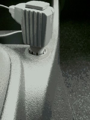

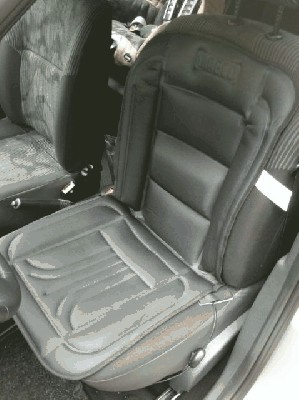

OK wiec teraz musze zdobyc pasujace wtyczki by calosc byla latwo demontowalna bez bez uzycia lutownicy. Po jeszcze dogłębniejszej analizie zaślepki wtyczki zasilającej opcjonalne maty grzejne zauważyłem, ze to nie jest jakaś zwykła zaślepka ale poszukiwana przeze mnie druga część złącza. Jedynie jest pozbawiona metalowych konektorów ! Widać pod latarnią / fotelem / najciemniej ;-) W związku z tym jeśli nie znajdę identycznej wtyczki uzbrojonej w kabelki będę musiał dopasować jakieś takie konetory. Wygląda na to, napięcie 12V jest na zielonej tzw. żeńska, zaś w zaślepce brakuje tzw. męskich szpilek, ktore wchodzą we wtyczkę z zasilaniem. Dlatego jak je dopasuje, wystarczy , że zarobie przewodami, wetknę w otwory tej "zaślepki gniazda" i dalej wszystko musi zadziałac ;-)

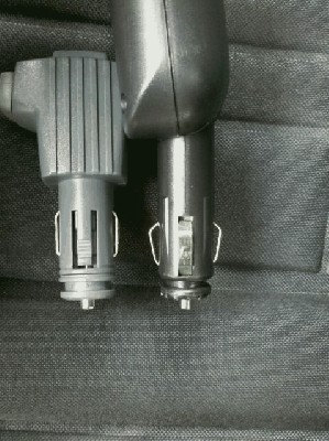

Przy okazji okazało się, ze Dacia ma jakieś nie do końca standardowe gniazdo zapalniczki. Oryginalna wtyczka od maty nie wchodziła do końca, co skutkuje brakiem zasilania ;-(.
Waeco z lewej
Plik ściągnięto 301 raz(y) 67,29 KB
Tak wystaje...
Plik ściągnięto 352 raz(y) 53,32 KB
Nieszczesna zaslepka bez konektorow
Plik ściągnięto 14549 raz(y) 42,8 KB
Mata na szybko rozlozona na siedzeniu

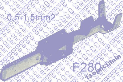

Wysłany: 2012-08-16, 22:51
Moze to podpasuje ?
http://allegro.pl/konekto...2537756280.html
lub
http://allegro.pl/konekto...2537756310.html

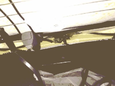

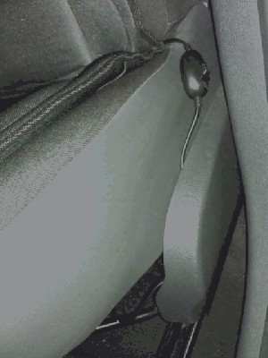

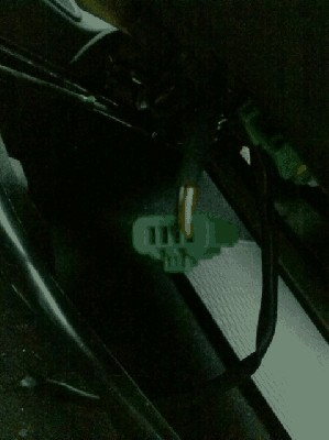

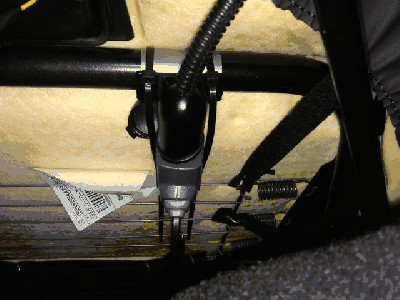

W końcu cała operacja została zakończona. Zdobyłem dzieki uprzejmosci jednego z pracownikow ASO piny pasujace do wtyczki, polutowałem przewody z gniazdami 12 V. Wszystkie przewody zabezpieczyłem termokurczliwymi koszulkami oraz na wszelki wypadek perszlem. Jest solidnie i pancernie na oryginalnie zaprojektowanej przez producenta instalacji do zasilania mat grzejnych. Maty działają, nic nie śmierdzi, bezpiecznik w skrzynce cały ;-) Przewód od mat schowam w osłonie fotela od strony drzwi, włącznik będzie pod ręka nieopodal oryginalnego umiejscowienia. Sama gniazda przyczepiłem na opaski na rurkach pod fotelami. Wcześniej owinełem tzw. szara taśmą by zmniejszyć niepotrzebny ślizg plastiku gniazda po metalu. Dodatkowo mam delikatne podświetlenie podłogi za fotelami od diod led we wtyczkach mat ;-) Teraz czekam spokojnie pierwszych mrozów by móc się rozkoszować przyjemnym ciepłem w dupsko ;-) Zaś w lecie dwa dodatkowe gniazda 12 V sie na pewno przydadzą. Muszę tylko uważać by zimą w pozycji zapłon nie używać mat na wyłączonym silniku - może wyssać akumulator ;-(
Montaz gniazda 12 V
Plik ściągnięto 419 raz(y) 48,97 KB
Pod fotelem pasazera
Plik ściągnięto 422 raz(y) 41,28 KB

Oryginalna wtyczka + gniazdo zasilania
Plik ściągnięto 386 raz(y) 49,43 KB
