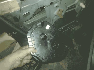

Zdjęcie0257.jpg Po zdjęciu poszycia drzwi demontujemy widoczny na zdjęciu element plastikowy aby uzyskać miejsce na silnik.

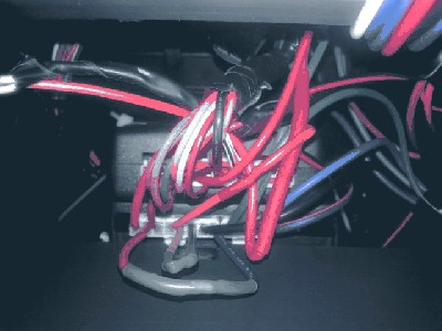

Zdjęcie0267.jpg Przyklejone w głębi panelu środkowego moduły: domykania szyb i centralnego zamka
Plik ściągnięto 246 raz(y) 75,19 KB
Zdjęcie0268.jpg Wiązki przewodów w panelu środkowym
