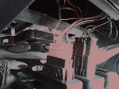

Posty: 3231
Wysłany: 2012-11-14, 22:20
Czy posiadasz bezpiecznik F21?
Tzn. bezpiecznika może nie ma, ale czy w tym gnieździe są miedziane złączki, aby włożyć bezpiecznik ?
Na poniższym zdjęciu możesz sobie zobaczyć, który to jest bezpiecznik o numerze 21.
A przekaźnik od podgrzewania szyb widać na zdjęciu poniżej (taki żółte pudełeczko :)) :
Zdjęcie to przedstawia otwór w desce po demontażu liczników :
Jak zanurkujesz pod deskę, to zobaczysz przewody jakie dochodzą do tego przekaźnika.
Biały gruby przewód to właśnie ten który cię interesuje.
Biały to plus 12V i do tego kabla musisz się dolutować. Natomiast masę bierzesz skąd ci się tylko żywnie podoba.
Ostatnio zmieniony przez jackthenight 2012-11-14, 22:28, w całości zmieniany 6 razy

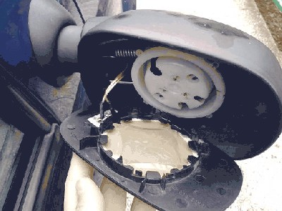

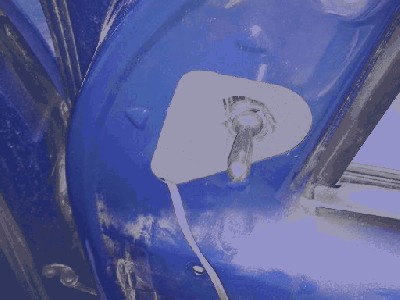

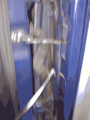

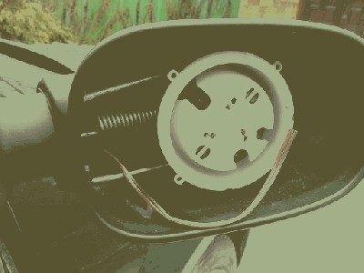

A oto jak szła praca z zakładaniem podgrzewanych lusterek (wersja z przekaźnikiem):
- najpierw odkręcilem śrubki na drzwiach
- następnie odkręciłem głośnik (przez ten otwór dobrze nurkuje się ręką w głąb drzwi)
- odchyliłem tapicerkę i zaparłem ją butelką w wodą (akurat miałem pod ręką)
- wyjąłem gąbkę przy lusterku
- odkręciłem lusterko (2 wkręty)
- zdjąłem taflę przyklejoną do plastiku
- przełożyłem przewód przez lusterko
- założyłem wsówki
- * odkleiłem taflę podgrzewając ją suszarką (drugą ukruszyłem, więc czekam na zamówienie)
- nakleiłem podgrzewaną matę
- podłączyłem przewody i wpiąłem plastik z taflą do lusterka
- przewód puściłem przez drzwi (na zewnątrz drzwi wyszedł otworem razem z przewodem z głośnikami
- wcisnąłem przewód przez gumową harmonijkę i wpuściłem go do środka auta
pozostało tylko podłączyć przewody do przekaźnika i masy
fotorelacja (odwrotna kolejność :) ):
Plik ściągnięto 241 raz(y) 56,47 KB
Plik ściągnięto 323 raz(y) 42,65 KB
Plik ściągnięto 256 raz(y) 52,17 KB
Plik ściągnięto 225 raz(y) 52,24 KB
Plik ściągnięto 263 raz(y) 50,23 KB
Ostatnio zmieniony przez piotrek400 2012-11-21, 13:40, w całości zmieniany 1 raz

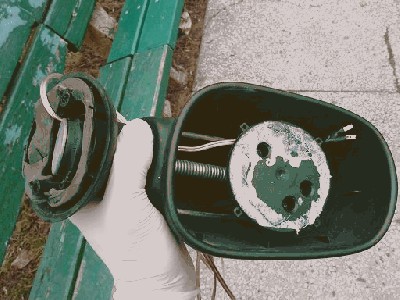

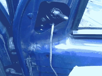

- w drugim aucie z lusterkami regulowanymi z zewnątrz musiałem przewiercić otwór na przewód
- odklejenie lusterek bo już wogóle porażka i musiałem je wykruszyć (dobrze, że wcześniej zamówiłem 2 komlety :mrgreen: )

- podłączyłem się jak pisałem wczesniej do białego przewodu przy włączniku oraz do masy (tuz nad pedałem gazu :mrgreen: )
jako, że lutownicy nie miałem ze sobą, zrobiłem to na skrętki plus izolacja (jakby coś się działo to podlutuję)
odpaliłem auto i... po chwili lusterka ciepłe 8-)
czekam na mrozy...
