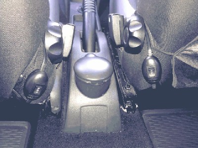

Zatem faktycznie tak jest, jak poloze reke to slabo grzeje, jednak jak usiade to po chwili robi sie calkiem cieplo, moze nie by oparzyc dupsko ;-) Tez sugeruje kupic markowe waeco. Np:
http://www.waeco.com/tmp/...1_EB_10s_05.pdf
http://www.waeco.com/tmp/...1_EB_10s_07.pdf
Obiecene foto pina pasujacego do wtyczki pod siedzeniem.

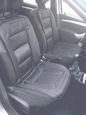

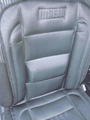

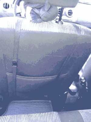

W koncu zainstalowałem docelowo na sezon jesienno-zimowy maty Waeco. Na pierwszym poziomie lekko grzeja, na drugim ( intensywne rozgrzewanie ) robi sie cieplej w ciagu kliku minut. Po dłuzszym czasie przelaczam na poziom pierwszy - komfortowe cieplo. Fajnie działa, a jak bedzie mrozniej bedzie tylko lepiej ;-)
Po dwoch dniach zaczynam sie przyzywczajac do luksusu ;-) Pewnie jak Bebe do szyb impulsowych ;-)

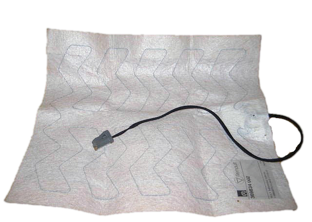

Właśnie dzisiaj próbowałem zamówić w RRG części, żeby założyć sobie ogrzewane fotele przednie, no i jest zonk...
Po podaniu pierwszej referencji: 6001548328 (stąd: http://www.daciaklub.pl/f...?p=39159#39159) facet z działu części powiedział, że jemu wyskakuje nie mata podgrzewająca, ale jakiś wspornik, w dodatku kosztujący dobrze ponad 1100 zł...
Czy zmieniły się w Dacia/Renault numery referencyjne części ?

Dla pewności zrobiłem cross-reference i w Nazaruku też właśnie powiedzieli mi, że numer 6001548328 to jest wspornik, kosztujący 1112 zł brutto...
No nic. Ponieważ do RRG nie mogę się dodzwonić od rana, to wysyłam zapytanie do Nazaruka mailem i mają mi sprawdzić czy takie części są dostępne w magazynie głównym i ile będzie trzeba czekać. Mam nadzieję że wszystko będzie ok i szybko pojadę zamówić i zapłacić, żebym zdążył jeszcze z wykorzystaniem vouchera z dacia.pl :-D
