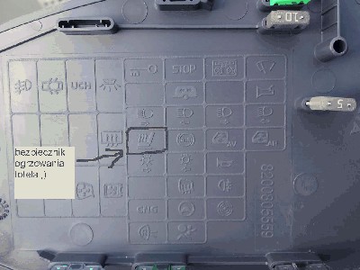

  Wysłany: 2009-09-23, 21:50
dzis dobralem sie do bezpiecznikow i zobaczcie co znalazlem ;) ciekawe czy zadziala? trzeba by sie wziasc za to ;)
Plik ściągnięto 272 raz(y) 107,45 KB
Wysłany: 2009-09-23, 21:57
wieza napisał/a:
Uwierz zadziała. Przeczytaj to :
http://www.daciaklub.pl/f...p?p=36447#36447
Wysłany: 2009-09-23, 21:59
hmm ale podlaczyles juz sobie? dziala ? bo ja bym sie pisal na to ;)
czyli jak jest napiecie to trzeba tylko wlacznik zamontowac i ... co dalej ;)
Ostatnio zmieniony przez laisar 2009-09-23, 22:10, w całości zmieniany 1 raz

Wysłany: 2009-09-23, 22:10
http://www.daciaklub.pl/forum/viewtopic.php?t=2300
i ... co dalej
http://www.daciaklub.pl/f...p?p=39149#39149 oraz kilka następnych.
Ostatnio zmieniony przez laisar 2009-09-23, 22:12, w całości zmieniany 1 raz
Wysłany: 2009-09-24, 10:10
wieza napisał/a:
Mnie to akurat jest niepotrzebne, więc nie podłączałem włącznika ani maty.
Ale jak zakupisz sobie włącznik, matę, wiązkę kabli - tam Laisar podał wyżej link do tego, to będzie działać ci na pewno. Napięcie po bezpieczniku od podgrzewania na wtyczce zielonej jest, więc działać musi - tylko potrzeba ci włącznika, maty i kabli
