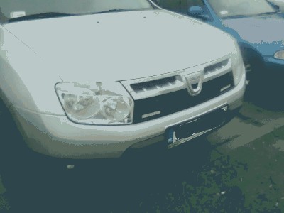

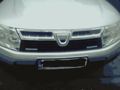

ja dziś upolowałem w Legnicy takiego dustera z ledami jak na zdjeciach ponizej--wygladalo to na robote aso gdyz było idealnie spasowane i sama jakosc swiecenia była super
Plik ściągnięto 223 raz(y) 83,04 KB
Plik ściągnięto 280 raz(y) 85,47 KB
Wysłany: 2012-12-02, 21:25
bossboss napisał/a:
Jak widać, zlecenie montażu ASO nie gwarantuje montażu spełniającego wymagania przepisów. :)

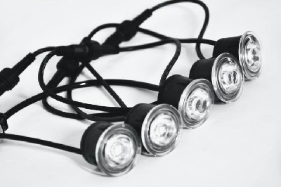

Co Szanowne grono sadzi o takich swiatlach - oczkach LED 1W po piec na strone:
http://allegro.pl/swiatla...2872607226.html
Jakby fajnie pomyslac mozna by elegencko wkomponowac w zderzak.

Jakis czas temu wrzuciłem na forum fotki dustera z czymś takim w zderzakach, gdzieś jest muszę poszperać...wygląda dupawo, odradzam:)
Znalazłem:
http://www.daciaklub.pl/f...hlight=dzie%B3o
Ostatnio zmieniony przez tomala72 2012-12-28, 09:25, w całości zmieniany 1 raz
Wysłany: 2012-12-28, 09:29
trzeba dużo wiercić w zderzaku
Posty: 1887
Wysłany: 2012-12-28, 10:39
Światła przy krzywiznach zderzaków np. Sandero są bezsensowne. Po montażu będą świecić na wszystkie strony, ale nie tam gdzie powinny czyli do przodu. Jakaś tam regulacja soczewki niczego nie załatwi. Swego czasy zastanawiałem się nad oryginałem Hella i tam przy montażu trzeba by było dosłownie każde światełko ustawiać, dlatego dałem sobie spokój.
