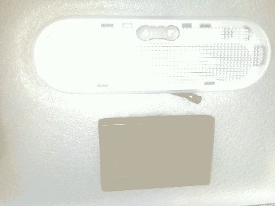

Termometr zabudowany zgodnie z waszymi instrukcjami i podpowiedziami ,po wyciągnięciu uszczelki drzwi łatwo umieścić kable,wygląda to tak.Teraz czas na moduł domykania 2 szyb, ale czekam na lepszą pogodę .Dzięki że istnieje takie forum, zawsze można samemu ulepszyć swoja auto.Po dłuższej jeździe musiałem zmienić miejsce termometru z powodu złej widoczności po prostu jestem za wysoki,teraz znajduje się koło zapalniczki z prawej strony,a w miejsce poprzednie zabudowałem wyświetlacz czujnika cofania oto zdjęcia

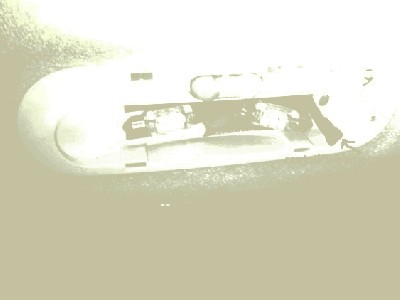

Wysłany: 2013-03-14, 16:04
Gdzie ten czujnik temperatury wewnętrznej dałeś? koło lampki na podsufitce leży?
Co to za rameczka :-P ?

Wysłany: 2013-03-14, 17:51
Do środka w oświetleniu ,żarówka w oświetleniu led to nie powinno się nagrzewać ,a rameczka to metalowa klamra z torby żony bo cięcie w podsufitce troszkę nie wyszło musiałem to jakoś zamaskować.

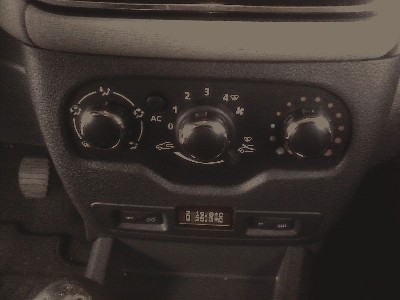

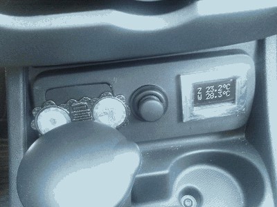

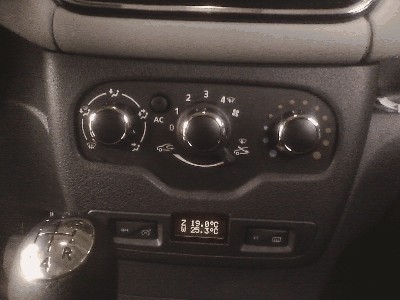

Ja u siebie zamontowałem mały termometr panelowy. Zasilany z przewodu do zapalniczki, takze włącza się dopiero po włączeniu zapłonu.
Tak się prezentuje:

tomszafa napisał/a:
Tak się prezentuje:

tomszafa
Silnik: 1.6 16V 4x2 + LPG
Dołączył: 21 Mar 2012
Posty: 343
Wysłany: 2013-04-23, 13:21

Witaj Tomszafa....Patrzac z zazdroscia na twoje dzielo postanowilem zamówic taki sam czujniczek,i jest juz w drodze..Prosze powiedz dokladnie jak podpioles kabelki ,najlepiej kolorami,jak sie odkreca obudowe zapalniczki,czyli panel i gdzie umiesciles czujniki temperatury.AAAAA,czy wyswietlacz pokazuje dwie temperatury jednoczesnie,czy trzeba je zmieniac recznie oddzielnie?

GDkris44 napisał/a:
Termometr pokazuje tylko jedna temp. w tym przypadku zalezy gdzie umiescisz czujnik.
Ja czujnik umiescilem przy drzwiach pasazera w nadkolu tak zeby pokazywal tylko temp. zewnetrzna.
Co do kabli najlepiej jest sprawdzic to miernikiem ktore po wlaczeniu zaplonu daja +12V.
W tej chwili nie pamietam kolorów kabli a nimi tez bym sie nie sugerowal.
Po zdjeciu tego paneliku z zapalniczka odepniesz kostke od zapalniczki i mozesz wtedy sprawdzic ktory kabel jest +12V. Sa tam trzy kable.
Co do samego termometru to bedziesz musial przedluzyc kabel od sondy (czujnika) bo jest krotki i nie starczy aby go wyprowadzic przy drzwiach pasazera.
Ja jeszcze mysle co by zrobic cale podlaczenie termometru na jakiejsc odpinanej kostce co by mozna ewentulanie w przyszlosci caly panelik wyciagac odpinajac kostki.
www.smfoto.pl

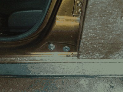

Mam pytanko. Ja umiesciles czujnik w tym miejscu?
Łatwo jest tam dojsc?
Bo zastanawiam sie czy nie dać u siebie tez w tym samym miejscu (teraz mam puszczone przy zawiasie drzwi pasazera)

Ja jestem na etapie zamontowania wyświetlacza na panelu zapalniczki samochodowej.
Zostało mi wyprowadzić kabel na zewnątrz tzn. planowane miejsce pod przednim zderzakiem ale niestety mam za krótki kabel od sondy i szukam odpowiedniej 3 żyłowej linki na przedłużenie...

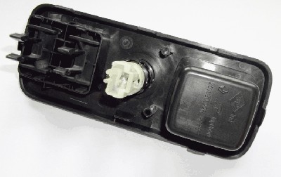

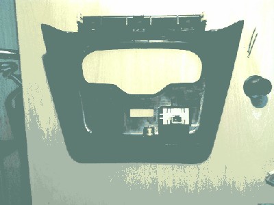

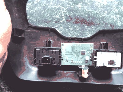

  Wysłany: 2013-09-06, 10:40   Jak zdemontować ten panel zapalniczki?
Chcę tego panela trochę zmłodyfikować, a wydawa mi się monolitem z całym kanałem. Widzę dobrze na fotce jakieś zatrzaski? Jak toto zdjąć nie łamiąc onych? Bo mam wyjątkowy talent zaczaskołamacza.
miguel
Silnik: 1.6 16V 105
Dołączył: 12 Lip 2013
Posty: 23
Wysłany: 2013-09-06, 17:37
U mnie wystarczyło złapać po bokach i mocniej pociągnąć (wyszło bez problemu)
Poniżej zdjęcie tyłu panela
Plik ściągnięto 222 raz(y) 204,87 KB

Wysłany: 2013-09-10, 10:13
Dzięki. Ośmieliłem się trochę większą siłę przyłożyć od dołu i wyszedł panel bez strat w ludziach i sprzęcie. Więcej się napracowałem przy odkręcaniu gniazda zap. z tegoż panelu - trzeba było śrubkę (gwiazdka) w środku odkręcić, gniazdo rozmontować i dopiero wyszło.

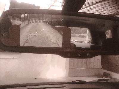

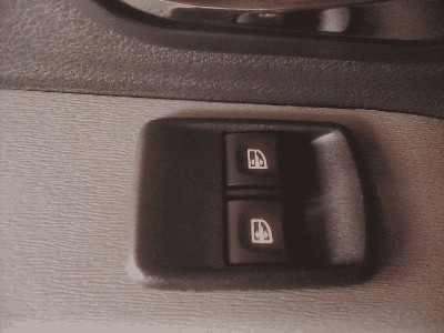

podswietlilem przyciski opuszczania szyb
Swiatla cofania z obydwu stron
Swiatla przeciwmgielne z obydwu stron
Kamera cofania z wyswietlaczem w lusterku wstecznym
oswietlenie bagaznika po obu stronach
czujnik temperatury zewnetrznej i wewnetrznej.
Pare Fotek :
