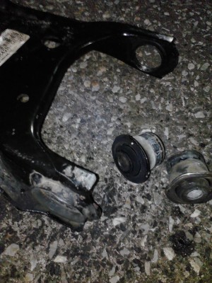

Kupiłem dwie tuleje tylnej belki z firmy MOOG ( pasują do LOGANA, SANDERO itp).
Jednak obie tuleje są odkształcone w zewnętrznej części , wewnętrzna jest dokłądnie okrągła, natomiast zewnętrzna owalna. Czy tak ma być ? I tak je przezornie już trochę na podłodze zaokrągliłem
Mam nadzieję że to widać, tam gdzie "gumowe wąsy" jest szersza ...
a tutaj całkiem okrągła strona wewnętrzna tulei
Nie chcę po wybiciu starej tulei zostać bez tulejki w belce

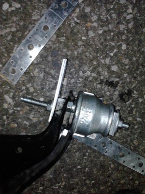

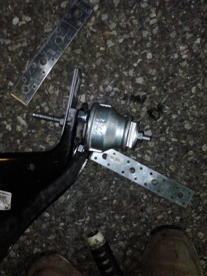

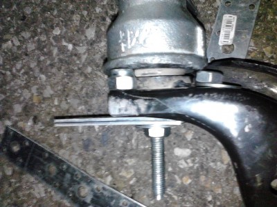

Zrobiłem taką małą prasę wyciskającą/wciskającą tuleje z wahacza .
2x3 płaskowniki z otworem na m10
parę nakrętek
kotwa do betonu m10x180mm
i tuleja z pólki z hydrauliką
(przy 2 płaskownikach wyginały się, dopiero polanie wd40 śruby i dołożenie 3 płaskownika udało się ruszyć tuleje z wahacza)
Na koniec uderzenie 1 młotkiem i wypadły
Już teraz za późno po wymianie na jednym wahaczu, ale będę robił jeszcze drugi. Czy tam wprasowuje się tuleje jakoś na znaki , bo przyznam się, że nie widziałem ani na wahaczu ani na nowych tulejach i wyglądały na tzw. pełne tuleje.

Drugi wahacz to masakra, tuleja siedzi jak zaspawana,
łączniki (stali z ocynkiem 3x z kazdej strony jako płasownik / prasa do tych moich tuleji z mufy ) powyginały się a tuleje nie ruszone, musialem przerwac bo juz nie mialem "plaskownikow" a castoramy pozamykane , trzebaby je inną metodą - młotkową mocno powybijać albo termicznie ogrzać wahacz wokól tulei i wtedy młotem popracować
Nie chcialem tego bo nie mam innego wahacza na zastepstwo a autko musi byc naprawione i sprawne
