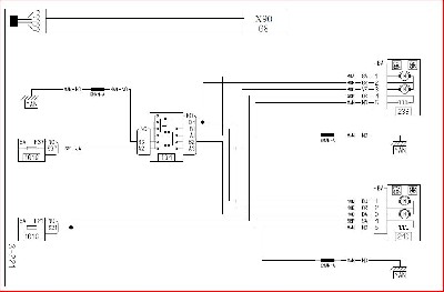

Mam mały problem. Doposażam swoję Dacię w różne bajery typu elektryczne szyby, centralny zamek, oseitlenie kabiny i bagażnika i utknąłem na elektrycznych lusterkach. Nie bardzo wiem jakie pino w lusterku co oznaczają i jak podłączyć lusterka podgrzewane i elektryczne do joysticka :(. Czy ktoś ma może rozpisane piny w lusterku i w joysticku ?? Byłbym wdzięczny za pomoc bo stoję w miejscu a próbowąłem już tylu kombinacji, że aż w szoku jestem że tyle można kombinowac :(
Wysłany: 2013-10-27, 20:42
Proszę - kliknij na zdjęcie poniżej :
Jakieś pytania to dawaj.
Bezpiecznik F21 i pin 4 w lusterkach to ogrzewanie.
Plik ściągnięto 607 raz(y) 69,41 KB
Ostatnio zmieniony przez jackthenight 2013-10-27, 20:43, w całości zmieniany 1 raz

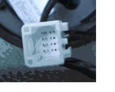

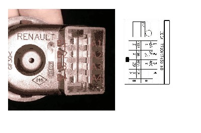

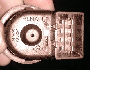

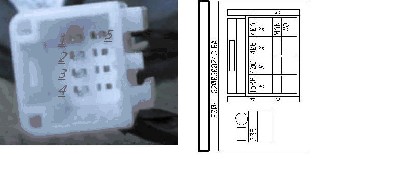

dziękuję bardzo. Schemacik super ale mam jeszcze małe pytanie. Czy możesz mi pomóc rozszyfrowac który pin w kostkach jak się nazywa ??
W załączeniu fotki moich kostek (kostka z lusterka i kostka z joysticka). Nie bardzo wiem jak liczyć te piny :(
Plik ściągnięto 161 raz(y) 36,25 KB
Plik ściągnięto 155 raz(y) 22,2 KB

Rozpiska pinów :
Kliknij na zdjęcie
Plik ściągnięto 404 raz(y) 47,08 KB
Plik ściągnięto 259 raz(y) 26,82 KB
Ostatnio zmieniony przez jackthenight 2013-10-28, 18:11, w całości zmieniany 8 razy

Własnie o to mi chodził, bo nie wszystkie kable sa oryginalne. teraz to już sobie poradzę. Bardzo dziękuję za szybką pomoc.
