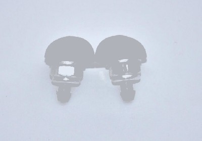

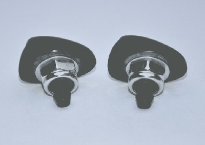

Wysłany: 2013-05-30, 21:02
Też ostatnio takie założyłem i są rewelacyjne - robią na szybie dużo małych kropelek, a nie mgielną paprę, przez co wycieraczki chodzą lekko i ładnie czyszczą, a jednocześnie połowa płynu nie jest zwiewana na bok i nie ogranicza bardzo widoczności...
Fabryczne były fatalne - non stop musiałem ja poprawiać, a i tak lały po dachu.

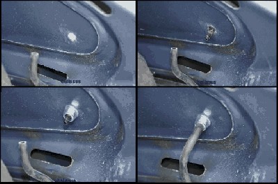

Posty: 4270
Wysłany: 2013-11-05, 23:42
http://archiwum.allegro.p...3090690335.html
mam takie same, zobacz foto montazu w tej aukcji
