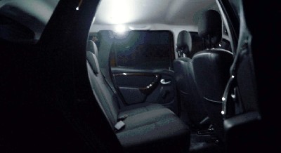

Wysłany: 2013-05-01, 06:55

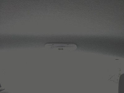

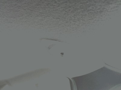

Zainstalowałem dziś dodatkowa renowkowa lampke w sandero, w okolicach skosu podsufitki z tylu. Mam pytanie do loganowcow MCVkowych, ktorych samochody maja takowa lampke w standardzie. Ona sie zapala i gasnie tylko po otwarciu drzwi oraz przkreceniu kluczyka ( analogicznie jak lampka w bagazniku ), czy tez ma dodatkowy stały plus zasilajacy ja non stop niezaleznie, z opcja automatycznego wylaczania sie lub recznego ( tak jak przednia ? )
Plik ściągnięto 427 raz(y) 99,99 KB
Plik ściągnięto 351 raz(y) 120,99 KB
Ostatnio zmieniony przez mekintosz 2013-05-01, 20:47, w całości zmieniany 1 raz
Wysłany: 2013-05-02, 21:50
tak jak przednia?
Oczywiście.
Wysłany: 2013-05-02, 22:09

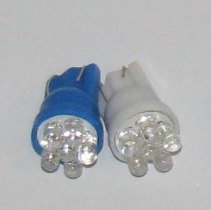

A wiecie jak świeca te z aukcji. Ja oglądałem wiele LEDów i do lampki sufitowej wsadziłem takie z 6 diod, białe i jasne. Te pojedyńcze LEDy sa słabe. a tych z "kwadracikami" nie próbowałem ale chyba tych "kwadracików" musi być więcej.
Plik ściągnięto 16420 raz(y) 15,23 KB
Ostatnio zmieniony przez janzet 2013-05-03, 09:30, w całości zmieniany 1 raz

janzet napisał/a:

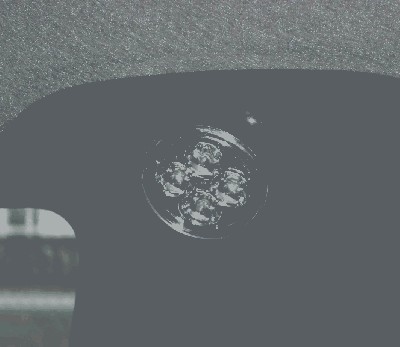

Świeca tak samo jak zarowka 5W5, może ciut jaśniej. Przyjemnie ciepłe światełko. Zainstalowałem 4 szt ;-)
Plik ściągnięto 375 raz(y) 97,81 KB
Plik ściągnięto 361 raz(y) 80,49 KB
Plik ściągnięto 231 raz(y) 134,33 KB
Ostatnio zmieniony przez mekintosz 2013-05-12, 10:24, w całości zmieniany 1 raz

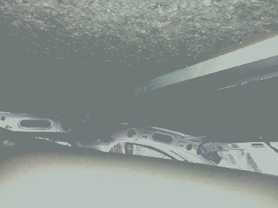

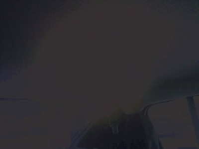

Mam pytanie do biegłych w instalacji elektrycznej naszych Daciek. Otóż zamierzam strzelić sobie lekki tunning (gwarancja się skończyła :mrgreen: ) - jak na foto poniżej. Chcę aby owe światełka pod nogami zapalały się i gasły tak jak lampka podsufitki (powoli się ściemniają, wyłączają jak klikam alarm itd. Zasilanie wezmę więc z zasilania podsufitki. I tu mam kilka pytań.
1. Po którym słupku w Sandero idą przewody zasilania do lampki podsufitki?
2. Czy podłączyć się można do przewodu "wcześniej" (np. na słupku), czy muszę się podłączyć bezpośrednio przy lampce? Chodzi o to, że nie wiem gdzie jest to ustrojstwo odpowiadające za stopniowe przygaszanie, włączanie i wyłączanie światła (pewnie jakiś automat, czy przekaźnik - czy w lampce, czy gdzieś wcześniej pod deską?)
3. Czy podłączenie do instalacji podsufitki 2 listew LED nie narazi jej na przeciążenie? Zamierzam zamontować to: http://allegro.pl/lepsze-...3461146347.html
Będę niezmiernie wdzięczny za odpowiedzi.
P.S.
Co prawda nie chodzi tu o doświetlenie tylnej kanapy, a doświetlenie wnętrza - ale myślę, że koledzy i admini się nie pogniewają. za zapytanie w tym temacie.
Plik ściągnięto 322 raz(y) 24,98 KB
Ostatnio zmieniony przez krakry1 2013-08-22, 17:09, w całości zmieniany 1 raz
Wysłany: 2013-08-22, 19:53
Elektrykiem nie jestem, jednak z doświadczenia w doświetlaniu sandero podpowiadam:
ad. 1 Ida od strony kierowcy - foto poniżej ;-)
ad. 2 Można podłączać w okolicy słupka ale trzeba rozwinąć przewody z izolacji.
ad. 3 Nic się nie powinno stać, ja podpiąłem tylna lampkę podsufitki pod lampkę bagażnika. Wydaje się to łatwiejsze, są dwa przewody, łatwo dostępne. Potem można je puścić pod kanapą tylną i już dalej do diod przy podłodze.
Ściemnianie realizuje komputerek UCH pojazdu, wiec jeśli podepniesz jakiś odbiornik do lampki masz już "aktywna" te opcje ;-) Dla bezpieczeństwa wszystkie lampki ( oprócz schowka ) mam zaopatrzone w LED żarówki. Ledy się inaczej, szybciej się ściemniają.

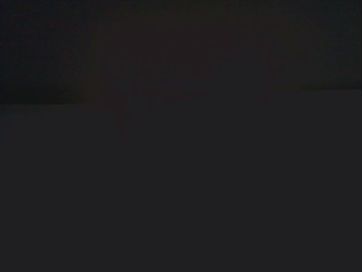

Plik ściągnięto 336 raz(y) 171 KB
Ostatnio zmieniony przez mekintosz 2013-08-22, 20:02, w całości zmieniany 2 razy

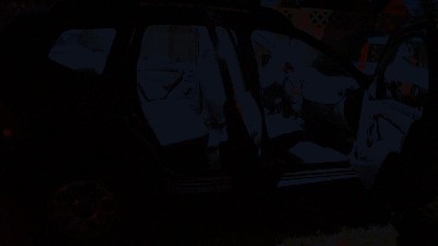

Wysłany: 2013-08-22, 20:27
Wielkie dzięki kolego mekintosz. To teraz jeszcze jedno pytanko. Skoro wziąłeś "pród" z lampki bagażnika to kiedy się zapala i gaśnie Twoja nowa lampka tylna?
1. Zapala/gaśnie jak otwierasz/zamykasz drzwi.
2. Zapala/gaśnie jak otwierasz/zamykasz z pilota samochód.
3. Przygasza się po jakimś czasie.
Ostatnio zmieniony przez krakry1 2013-08-22, 20:40, w całości zmieniany 1 raz
Wysłany: 2013-08-22, 21:22
3 x TAK ;-) , jak przednia lampka nad lusterkiem ;-)
Oto jak to wyglada w realu ;-)
