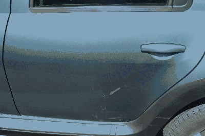

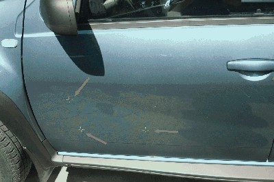

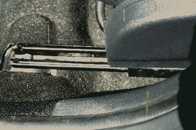

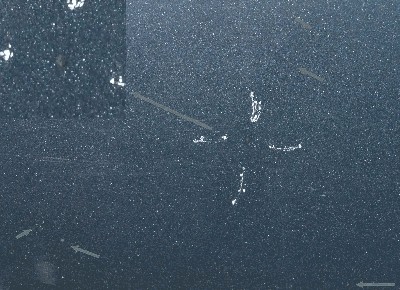

Wysłany: 2013-06-20, 18:42   W 3 rzocznicę zakupu
No to padło na mnie a raczej na DD. Dzisiaj umyłem sobie auto i znalazłem to co w załączonym fotoreportażu. Rzecz dotyczy drzwi kierowcy i pasażera po lewej Gwoli ścisłości dodam, ze dwa tygodnie temu nie było żadnych śladów korozji. Znalazłem coś, co w pierwszym momencie uznałem za świeże plamki błota a okazało się być mini-ogniskami korozji. :-?
Białe krzyżyki zrobione pastelką na zdjęciach służyły do ustawienia ostrości.
Rzecz jest o tyle przykra, że wehikuł jest niezawodny i wygodny...

Na zdjęciu znalazłem więcej ognisk niż wizualnie.
Plik ściągnięto 394 raz(y) 246,4 KB
lokalizacja korozji
Plik ściągnięto 358 raz(y) 145,48 KB
lokalizacja korozji
Plik ściągnięto 303 raz(y) 140,57 KB
coś zaczęło zjadać szynę i stelaż fotela :/
Plik ściągnięto 332 raz(y) 248,58 KB

Piotrres a próbowałeś to spolerować pastą lekkościerną bo u mnie po zimie na białasie było pełno rudych kropek po jakimś syfie, którym sypią drogi i po lekkiej polerce schodzi.
No chyba, że są w tych miejscach ubytki lakieru po uderzeniach kamieni spod kół?
Tu kłania się brak ocynku:(
Najbardziej pesymistyczną wersją jest jeszcze jeden przykład kijowego lakierowania lub przygotowania podłoża.
Drzwi to akurat są ocynkowane...

Wiesz, obstawiam ostatnią pozycję. Co do ocynku: to o tym , że jest (w każdym bądź razie po prawej stronie) na: tylnych drzwiach, tylnym panelu, z nadkolem włącznie i progiem, przekonałem się (boleśnie) w październiku ub. roku gdy doby człowiek swym VolvoLongiem wystartował mi z przystanku (pod fotoradarem ;mrgreen:)
Co do stelaża fotela i prowadnic, to tego przez 5,5 roku w Loganie Mk. I nie miałem.
