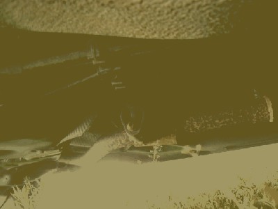

Zamieszczam zdjęcie trzeszczącej części.Bo dopiero teraz mogłem zrobić zdjęcia.
Plik ściągnięto 401 raz(y) 103,16 KB
Wysłany: 2013-07-07, 19:39
orzeszek2 napisał/a:
To dokładnie to samo co u kolegi Przemka77 - ten rdzawy trójkąt to właśnie skorodowany wieszak wydechu.
(Bo nim jest podłużna rura, a nie wałem (; ).

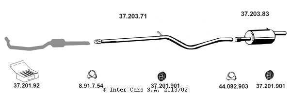

Tak to wygląda mniej więcej oryginalnie a znalazłem to na stronie:
http://sklep.intercars.co...wsk=O&msg=DACIA LOGAN (LS_) 1.5 dCi (LS0J, LS0Y) Tłumik końcowy
grafika ze strony http://sklep.intercars.com.pl
