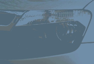

Tutaj sa zdjecia zaparowanych reflektorów,czy u Was tez sie to pojawia po deszczu?
Dziwne ze po obu stronach wyglada podobnie..
Wysłany: 2012-12-05, 10:01
po umyciu auta np ciepłą wodą na myjni i wyjeździe na zimne powietrze (nie zawsze) pojawia się coś takiego - czasem w jednym, czasem w obu reflektorach. Po włączeniu świateł i dłuższym użytkowaniu auta ciepło żarówek osusza wnętrze. Czasem zdarza się to także podczas deszczu
Plik ściągnięto 547 raz(y) 58,87 KB

wojtek_pl
Model: 3008
Silnik: 2.0 HDI 165
Dołączył: 30 Kwi 2011
Posty: 1208
Wysłany: 2012-12-05, 10:29
U mnie też. Znaczy niestety jest to chyba norma i 'ten-typ-tak-ma' ...
