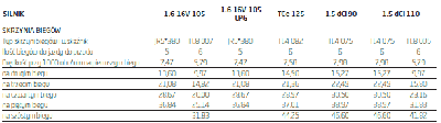

Wysłany: 2014-02-16, 19:48
tabelka dla nowego a ma ktoś katalog do starego ?
Plik ściągnięto 306 raz(y) 24,24 KB

No to wg danych technicznych nic się nie zmieniło.
Natomiast w temacie głównym - wydłużyły się biegi w dusterze II dCi 110 z napędem 4x2:
    bieg: faza I - faza II [km/h przy 1000 obr/min]
    I: 7,58 - 7,98
    II: 14,50 - 15,27
    III: 21,36 - 22,49
    IV: 28,97 - 30,50
    V: 37,01 - 38,97
    VI: 44,25 - 46,60
