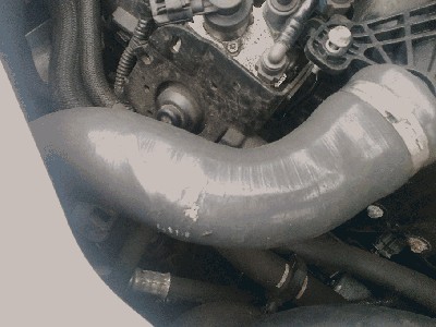

Wysłany: 2014-06-21, 20:33
Tak wygląda dzisiaj wadliwy element.
Plik ściągnięto 232 raz(y) 251,86 KB
Pomógł: 36 razy
Posty: 4287
Wysłany: 2014-06-21, 22:32
Pęka w tym samym miejscu. Powinni Ci oddać kasę za rurę, wymienić ponownie i przeprosić !

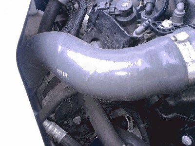

Wysłany: 2014-06-29, 22:26
Dzisiejsze zdjęcie.
Plik ściągnięto 242 raz(y) 202,59 KB

Wysłany: 2014-07-02, 21:00
U mnie wystąpił podobny problem.Autko ma 60kkm,mam je od pażdziernika.Na rurze dolotu , tej od intercoolera , pojawiły się malutkie pęknięcia.Wierzchnia warstwa gumy zaczęła odłazic i pod spodem pojawiło się materiałowe wzmocnienie.Dziś na przeglądzie zgłosiłem ten fakt.Pan zakwalifikował rurę do wymiany gwarancyjnej.
Na szczęscie nie było gadki o gryzoniach

Analizujac jedynie zdjęcia wydaje mi się, że przyczyna pekania tej rury jest zbyt krótki łuk i zbyt mała długość rury, która musi pracować w tym miejscu przy każdym puszczeniu sprzęgła czy gazu. Silnik wszak buja się do przodu i tyłu dość znacznie a z jednej strony rua jest na szytwno połączona z IC z drugiej z silnikiem. Rozwiązaniem jest zmiana profilu rury na bardziej spłaszczony na łukach albo dodanie dodatkowego łuku aby wydłużyć odcinek, który pracuje na zgięciach. Przyjrzał bym się tez poduszkom silnika. Może trzeba zastosować sztywniejsze górne mocowanie silnika?
No ale niech ASO główkuje o co kaman;-)

Ben32 napisał/a:
Dzisiejsze zdjęcie.
A wygląda to tak, jakby ta przetarta, górna część rury miała styczność (ocierała się) od góry o jakiś inny, metalowy element. Nie jest tak, że po zamknięciu maski jakieś żebro do niej dotyka? :?:
