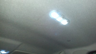

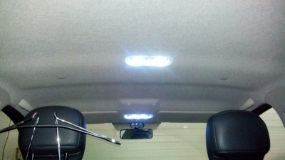

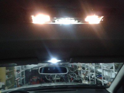

No to gotowe.
Lampka kupiona z clio, razem z wiązką (z idealnie płaską na ok 0,5mm taśmą z 3ma przewodami i wtyczkami).
Taśma przeciągnięta do przedniej lampki wprost pod dachem i potem trochę kabelków typu: czerwony do czerwonego , czarny do czarnego..)
Lampka 3 pozycyjna - centralne światło + 2 boczne, osobno włączane (taką tez zaaplikowałem z przodu zamiast oryginalnie skromnej dusterowej) , wszystkie na ledach teraz świecą.
Jeszcze jak widać po lewej stronie przy kierowcy pojawiła się rączka pod sufitem.

Wow fajnie.
Januszu a jak z montażem rączki i jakie zegary masz przy lusterku?

Karenzo: Bagażnik w ledach: wystarczy wsadzić W5W LED
Hakama: Montaż rączki połowiczny sukces: Wszystko OK ale wsadziłem w otwory (bo są fabryczne pod podsufitką) niefabryczne plastikowe kołki (podobne jakieś po 2 zł ze sklepiku a autobambetlami) i rączkę da się nagiąć ok 2-3mm, a te inne rączki siedzą jak przyspawane. Musze wymienić kołki na oryginalne.
A przy lusterku:

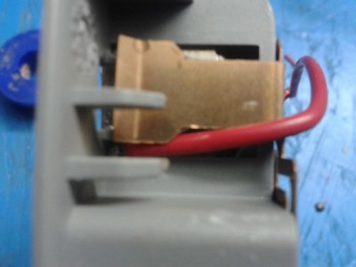

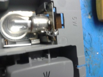

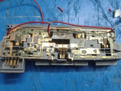

Udało mi się otworzyć lampkę bagażnika ale połamałem jeden zaczep :-P
Dziś zrobiłem modyfikacje oświetlenia
teraz przy otwarciu drzwi zapalają się wszystkie światła lampek
minusem jest taki że przy włączeniu lampki do czytania " włączają się wszystkie żarówki (przód i tył )
mi to nie przeszkadza bo nikt tego nigdy nie używa
W tym momencie masa z lampek bocznych jest podłączona do masy żarówki środkowej .
Może ktoś ma lepszy pomysł jak to wykombinować , proces jest całkowicie odwracalny

Karenzo napisał/a:
Wprawdzie nie rozpoznaję elementu ze zdjęcia, ale rzucam tag "DIODA" - jest to taki element, który potrafi przepuścić prąd elektryczny z obwodu A :arrow: do obwodu B, a odwrotnie - nie. :!: W kontekście LED (diod emitujących światło) zastosowanie diody niczego nie emitującej może być dość oryginalne.

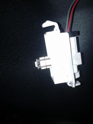

Wysłany: 2015-02-03, 18:22
"będzie pasować "
Plik ściągnięto 181 raz(y) 64,99 KB
Wysłany: 2015-02-03, 19:32
uuu nie weszła ? hmm sory Karenzo , u mnie z tego co pamiętam mam wkładaną od boku W5W i dlatego weszła . :oops: 8-)
