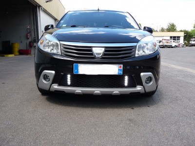

Wiosna niebawem, niestety w poprzednim sezonie nie udało mi się zamontować dziennych LED i cały czas zastanawiam się jak je zamontować żeby było estetycznie - specyficzny grill w Sandero I i zgodność z przepisami jeżeli chodzi o wymiary. Niestety samej kratki zdemontować od zewnętrz się nie da, wymagane byłoby zdjęcie zderzaka, a tego chcę uniknąć żeby nie uszkodzić ślizgów czy innych mocowań.
Najbardziej skłaniam się ku zamocowaniu lamp ukośnie, jak kolega Monopios, jednak dziś wpadł mi w oko inny pomysł. Co myślicie na temat?
Plik ściągnięto 158 raz(y) 192,41 KB
Wysłany: 2015-02-10, 14:56
Nieprawda , da się. :-)
Przynajmniej w Dusterze. Mysle ze nie ma inaczej w Sandero , tylko trzeba troche gimnastyki.
A druga mozliwosc to zdjecie grila - czyli tej czesci z emblematem I masz wtedy prawie elegancki dostep do kratki na dole - robilem w ten sposob wiele rzeczy lacznie z mocowaniem intercolera I tych oslonek bocznych do IC na kratce
Ostatnio zmieniony przez corrado 2015-02-10, 14:57, w całości zmieniany 1 raz

Kratki atrapy, czyli części typu "plaster miodu" nie da rady wyhaczyć i wyciągnąć od zewnątrz. Wiem, bo udało mi się ją wyczepić z mocowań i tak sobie jeździ poluzowana od prawie pół roku w zderzaku - dodatkowo przymocowana jest do niej (na zaczepy od wewnątrz) wiązka od halogenów. Demontaż kratki tylko do wewnątrz. Atrapy z powrotem nie wciskałem w zaczepy żebym przy pracach "właściwych" nie połamać ich demontując za drugim razem.
Podpowiedź jednak ze zdjęciem grilla - części z emblematem jest genialna i do tej pory nikt jej nie przedstawił. Oglądałem ten element, ale stwierdziłem, że jest w całości ze zderzakiem. Z góry na pewno bym przy odrobinie gimnastyki pooperował odpowiednimi narzędziami. Pytanie tylko jak jest mocowana ów górna części grilla do glównej części zderzaka i czy uda mi się ją zdemontować od wewnątrz maski. Gdyby się udało - wtedy i mógłbym próbować wyciągnąć plaster miodu otworem po zdemontowanej górnej części atrapy.:)

Sandy, w Sandero tak jak chesz w pionie będzie za blisko.
Ja mam tak:
http://www.daciaklub.pl/f...=asc&start=1275
Bez zdejmowania kratki.
Ostatnio zmieniony przez mekintosz 2015-02-10, 18:12, w całości zmieniany 1 raz

Wysłany: 2015-02-10, 19:32
Ja mam tak:
Obrazek
Ja bardzo dobrze pamiętam, Mekintosz.:) Pierwsza próba montażu będzie w sposób taki jak masz u siebie, zdjęcia od Ciebie mam w osobnym folderze. Obawiam się jednak czy uda mi się je tak pod skosem za pomocą wkręta zamocować do dolnej krawędzi i czy nie za bardzo będą wystawały.:) Wolałbym wyciąć kratkę i wlicować w nią lampy, przeważającą głębokością świateł, ale wtedy musiałbym dorobić jakieś uchwyciki żeby mieć za co złapać.:)
