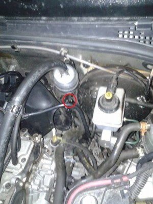

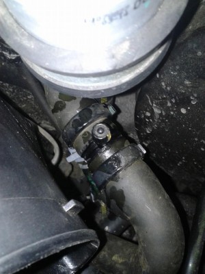

Mała korekta- zaworek, który dokręcałem, znajduje się bliżej serwo. Ale nie wiem ile tam jeszcze takich zaworków się znajduje. mnie akurat udało się go namierzyć za pierwszym strzałem.

U mnie odpowietrzacz był zakręcony
dla potomnych

Odpowietrzałem układ (zdjęcia na górze )

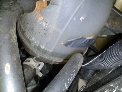

Wysłany: 2015-10-18, 23:25
aktualny stan , taśma to stan na wiosne
przy temperatura ok 10 C otoczenia
norma ?
taśma to stan z przeszłości
Plik ściągnięto 63 raz(y) 77,44 KB
Wysłany: 2015-10-19, 00:12
Karenzo napisał/a:
norma?
Absolutnie! U mnie dopóki układ chłodzenia był fabryczny i nie ruszany (110 tys. km / 6 lat) nie ubywało nawet kropelki. Natomiast od czasu stłuczonego przodu 2 lata temu płyn znikał w tempie 0,5 dm3 na pół roku. Dopiero na początku ostatniego sierpnia udało się znaleźć nieszczelność. Opaska na rurce gumowej w pobliżu chłodnicy była źle założona - płyn nie kapał, ale ciśnienie wypychało go gorący i od razu odparowywał.
