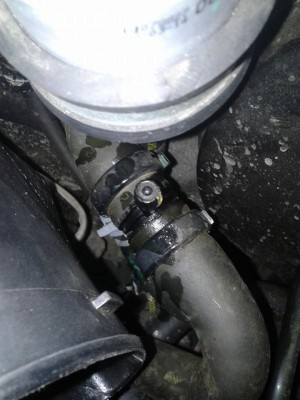

U mnie odpowietrzacz był zakręcony
dla potomnych

Odpowietrzałem układ (zdjęcia na górze )
