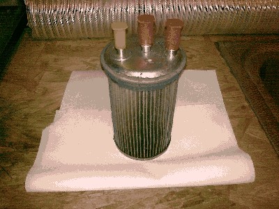

Zdjęcie mojego filtra paliwa, w górnej części ślady po cięciu brzeszczotem, bo chciałem zobaczyć w jakim stopniu jest zasyfiony

mario39
Dołączył: 06 Lut 2011
Posty: 15
Skąd: ok.Katowic
Wysłany: 2011-05-18, 08:43
wojtus napisał/a:
To ja zapytam czy był zasyfiony? I po jakim przebiegu.
wojtus
Model: Lodgy, Sandero
Silnik: 1.6 MPI, 1.4 MPI LPG
Dołączył: 18 Wrz 2008
Posty: 167
Skąd: Grodzisk Maz.
Wysłany: 2011-05-19, 13:04
mario39 napisał/a:
wojtus napisał/a:
Wymiana po 25000 km, a czy zasyfiony to ciężko mi ocenić bo to pierwszy rozbebeszony własnoręcznie filtr, poniżej zdjęcie.

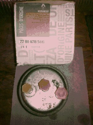

tomi
Silnik: 1,6 SCE 115
Dołączył: 31 Sie 2008
Posty: 314
Wysłany: 2011-06-20, 21:22   Re: jaki filtr paliwa do MCV 1.5 dCi?
bigplik napisał/a:
daćka ostatni raz miała wymieniany filtr paliwa przy 70000km (w 2009), teraz ma 88000km,
więc chciałbym go wymienić,
Filtr paliwa w dizlu wymienia się co 40tyś, masz jakieś objawy że chcesz wymieniać?
U mnie po 40tyś wymienili na 7701478547 (85 DCI 2008 rok).
Ostatnio zmieniony przez tomi 2011-06-20, 21:34, w całości zmieniany 2 razy

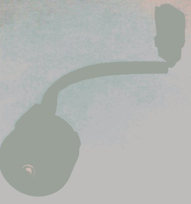

Wysłany: 2011-09-14, 06:54
Jeszcze taka mała ciekawostka jako, że w DDT odczytałem błąd oznaczający wodę w filtrze paliwa (kontrolka na tablicy się nie świeciła), to się zdziwiłem, bo w filtrze, którego zdjęcie wstawiłem powyżej nie było miejsca na czujnik wody.
Okazało się, iż czujnik wody jest i jest on wkręcany zamiast korka do spuszczania wody z filtra.
Wody w filtrze nie było, ale okazało się, że czujnik jest padnięty - wymieniono na gwarancji.

lep
Silnik: 1.5 dCi 90 FAP
Dołączył: 12 Lis 2010
Posty: 89
Skąd: DG
Wysłany: 2011-09-14, 07:28
Czyli wygląda na to że rozwiązanie jest proste. Wystarczy filtr o odpowiednich
gabarytach i z odpowiednim gwintem pod czujnik wody i wymiana jest łatwa.

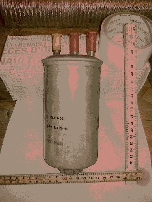

Posty: 4270
Wysłany: 2012-02-09, 00:41

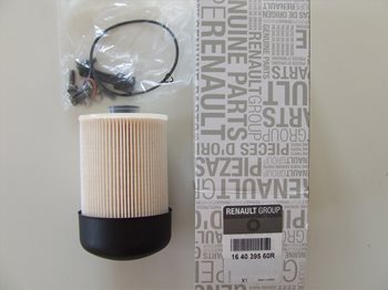

Tak wyglada filtr do mojej daci - delphi z logo renault. Czujnik wody wkrecany na dole.
Plik ściągnięto 433 raz(y) 48,29 KB

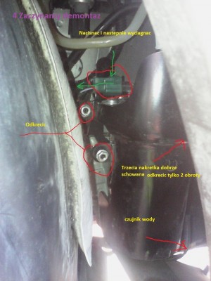

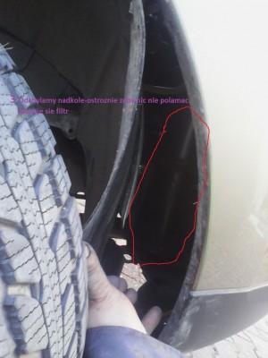

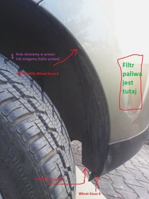

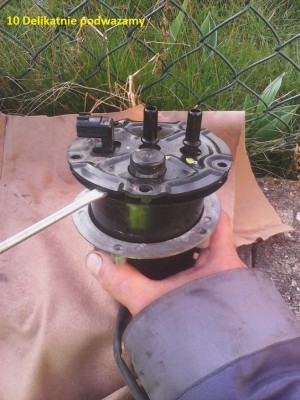

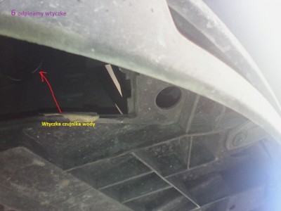

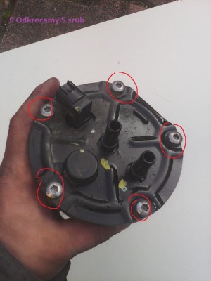

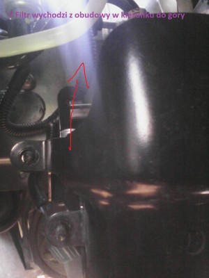

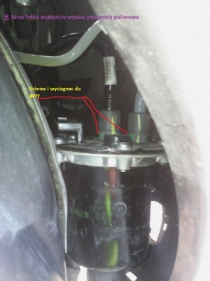

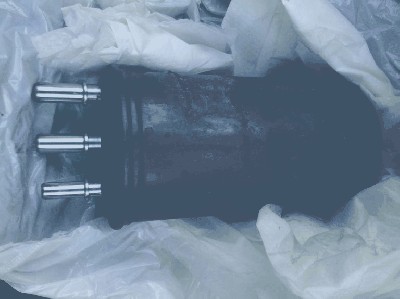

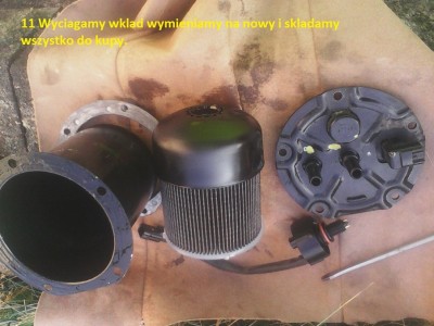

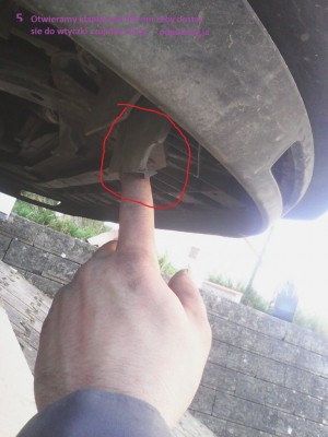

Wysłany: 2015-03-14, 14:09   Wymiana filtra paliwa Lodgy/Dokker DCi
Dzis zabralem sie za wymiane filtra paliwa przy przebiegu 60 tys tak zaleca Renault i moim zdaniem jest to troszke za duzo bo filtr byl czarny.Zaprezentuje kilka zdjec z moich prac.Po wymianie wklady nalezy zalac filtr czystym paliwem w innym przypadku zapowietrzymy uklad.
Plik ściągnięto 718 raz(y) 218,53 KB
Plik ściągnięto 676 raz(y) 197,15 KB
Plik ściągnięto 1049 raz(y) 229,84 KB
Plik ściągnięto 821 raz(y) 216,23 KB
Plik ściągnięto 639 raz(y) 175,93 KB
Plik ściągnięto 638 raz(y) 166,89 KB
Plik ściągnięto 819 raz(y) 192,49 KB
Plik ściągnięto 522 raz(y) 196 KB
Plik ściągnięto 458 raz(y) 246,19 KB
Plik ściągnięto 601 raz(y) 218,45 KB
Ostatnio zmieniony przez laisar 2015-03-14, 15:22, w całości zmieniany 2 razy
Pomógł: 56 razy
Wysłany: 2015-03-14, 14:40
dobre fotki i tutorial
jozef969
Silnik: 1.5dci
Dołączył: 03 Lip 2013
Posty: 155
Skąd: Śląskie
Wysłany: 2015-03-14, 20:26
Dziękujemy!! na pewno się przyda w przyszłości.
Wysłany: 2015-03-15, 10:37
Raz widziałem, jak to w ASO robili u mnie w Sandero - różnica taka, ze w Sandero wymienia się cały filtr (ta tuba metalowa) - reszta w zasadzie tak samo. Dobra robota.
Posty: 2951
Wysłany: 2015-03-15, 17:15
krakry1 napisał/a:
..... różnica taka, ze w Sandero wymienia się cały filtr (ta tuba metalowa) -
W Renault wystepuje kompletny filtr (ta metalowa tuba) nr 164004976R oraz wklad do tej puszki filtra o nr 164037803R Serwis przypuszczam wymienia kompletny filtr bo jeste szybciej. Ja nie chcialem przeplacac kupilem wklad i go zmienilem.
