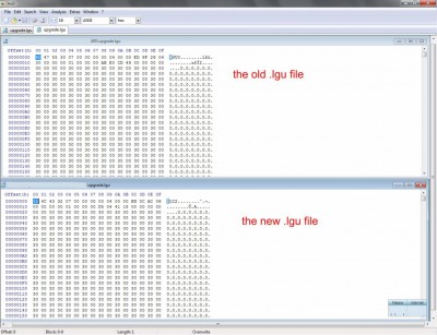

Wysłany: 2015-04-29, 21:09
No to chyba wyciekła nowa wersja MediNav Evolution .
Wygląda na to że programiści Renault/LG nas zaskoczyli - nie da się rozebrać pliku upgade.lgu dotychczasowymi narzędziami - a nie chcę uruchamiać tego upgrade bez znajomości co się zmieniło
Do pobrania Zippyshare

Wysłany: 2015-04-29, 21:47
jas_pik napisał/a:
A to w ogóle jest na nasz sprzęt?
Wysłany: 2015-04-29, 21:51
No nie inaczej :)
Ale ostrzegam - nie odpowiadam za ewentualne uszkodzenia po wgraniu

Wysłany: 2015-04-29, 22:14
Powinna zadziałać .
W linku są dwa pliki :
- upgrade.lgu
- upgrade_root.lgu
Ten drugi - jest plikiem językowym takim jak w naszych MediaNav - i on się bez problemu rozpakowuje za pomocą dotychczasowych narzędzi - nie ma w nim nic szczególnego i rożnego od dotychczasowych plików.
Wg chłopaków z xda-developers LG wprowadziło szyfrowanie plików LGU
Plik ściągnięto 302 raz(y) 194,95 KB
Ostatnio zmieniony przez jas_pik 2015-04-29, 22:21, w całości zmieniany 1 raz
