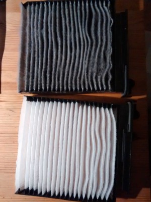

Tak serio to jeden jest węglowy i jest czarny a drugi papierowy i jest biały
Po zamontowaniu zaślepki podszybia filtr jest czysty więc pewnie jak ty nie masz to zasysa ci syf
I po co, po gwarancji kupujesz filtry od renault ?
nie oryginalny można kupić za 12 zł

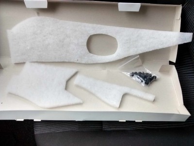

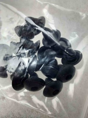

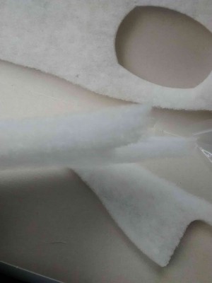

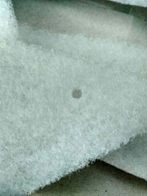

Odgrzewam kotleta wiosenną porą Wybieram się do Krakowa, musiałem dokupić dodatkowy zestaw filtrujący Zainwestowałem w drugą barierę filtrującą do mojego sandero. Sam filtr wydaje się dobrze przepuszczalny dla powietrza. Materiał to jakaś lekko tkana gąbka , wygląda na nie chłonącą wody. Zainstaluje to wrzucę więcej zdjęć.
Miałem go po 3 miesiącach letnich był czarny i całe błoto na nim siedziało wiec poszedł w kosz bo zero powietrza.Teraz mam czarna moskitiere i jest git
Moskitiera dobra na komary, a co z kurzem.
Ostatnio miałem przyjemność pojeździć po piaskach pustyni siedleckiej - oj kurzyło się.
A w samochodzie czysto.

Też się tego obawiając zachowałem starą moskitiere. Zobaczyły czy ten filtr się sprawdzi.

Tydzień temu zmieniałem dodatkowy filtr na podszybiu, jak ukazuje mekintosz. Po roku użytkowania był bardzo brudny. Tylko ja kupiłem w supetmarkecie wkład do okapów kuchennych. Jest to włóknina filtrująca, koszt ok. 6 zł starczy na dwa razy. Natomiast na filtr przeciwpyłkowy zaślepkę musiałem wycinać. Dacia w 2008 roku nie przewidywała jeszcze filtra przeciwpyłkowego.
