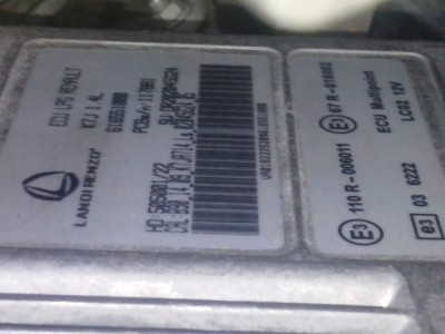

Jeżeli jest nieczytelny jakiś istotny zapis na tabliczce proszę go zaznaczyć przeczytam go i napiszę na forum. Przypominam to jest sterownik Landi Renzo w Dacia Sandero rocznik 2010 1.4 8V z fabryczną instalacją gazową sprowadzony z Francji.

eastcowboy
Marka: *
Model: *
Silnik: *
Pomógł: 14 razy
Dołączył: 19 Sie 2009
Posty: 336
Skąd: ABCD
Wysłany: 2015-07-13, 18:43
step 2
you need
mobile computer with windows XP X86
and interface with cable number 8 Landi Renzo
http://www.projekt-tech.pl/interfejsy-lpg-usb.html
