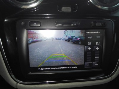

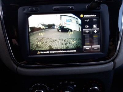

Wysłany: 2015-12-21, 15:52   Kamera Cofania
jas_pik napisał/a:
To opisz wszystko jak zrobiłeś które pliki użyłeś aby było dla potomnych/następców coby nie wyważali otwartych drzwi.
Trochę to trwało ale było tak:
podłączenie do radia- konektorki z starego kompa zasilanie stacji dysków -
pin 10 Video+
pin 22 Video-
pin 3 +(plus światła cofania podłączyłem do lampy)
napięcie kamery
pin 9 +CAM
PIN 21 -grund CAM
Uruchomienie funkcji w MN po przez zainstalowanie ubgrad.logu D-Nav pobranego z Niemieckiego forum Dacianer.de poszło bez komplikacji oczywiście na soft 3.0.4.
Przewody ciągnione po podłodze przez klapę bagażnika do kamerki.
Super sprawa naprawdę było warto w szczególności gdy się ma przyciemniane szyby i w nocy widoczność do tyłu jest nieco gorsza .
Plik ściągnięto 76 raz(y) 67,7 KB
Plik ściągnięto 76 raz(y) 27,49 KB
Plik ściągnięto 124 raz(y) 59,84 KB

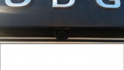

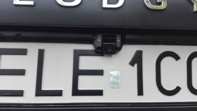

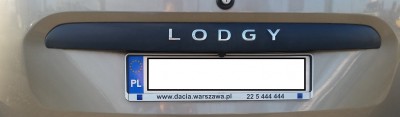

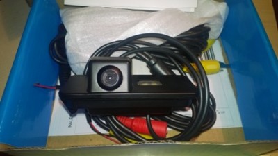

Pochwalę się i ja: kupiłem taką oto kamerkę:
http://expert.istore.pl/p...-srube/23044022
kamerka pasuje bardzo ładnie jedynie jest nieco zbyt niska więc trzeba dociąć kawałek grubej gumy (tak ok 8 mm) i użyć jako podkładki montażowej. Przepychanie kabelków przez przepust klapy to niefajne zajęcie ale da się zrobić.
Po aktywacji via Micom miałem niestety "File corruption detected - navigation stoppped" ale wgranie full restore naprawiło MediaNav bez problemu - z szybkiego pendrive trwało to 30 minut.
Przewody pociągnięte wzdłuż wiązki po stronie kierowcy, do wtyczki wpiąłem się konektorkami od starego kabla cd-rom - karta dźwiękowa i oto efekt końcowy:

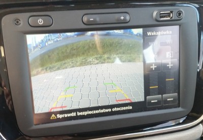

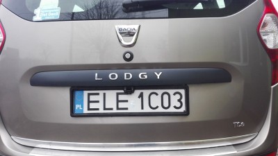

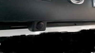

Wysłany: 2016-01-11, 15:03
:-> Witam po długich obserwacjach tematu podjąłem się montażu kamerki u siebie oto efekty. Zrobione systemem jozef969 a przy okazji wielkie podziękowania dla Niego oraz kolegi Dominusa za pomoc i cierpliwość
Plik ściągnięto 75 raz(y) 143,19 KB
Plik ściągnięto 82 raz(y) 105,28 KB
Plik ściągnięto 81 raz(y) 84,6 KB
