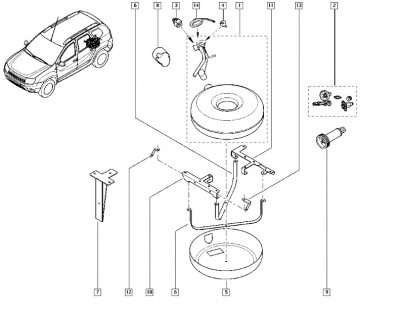

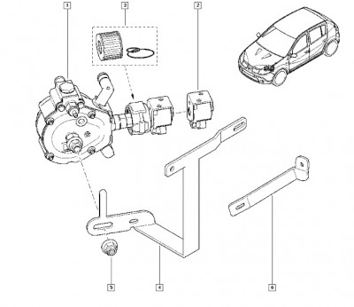

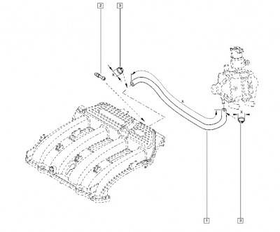

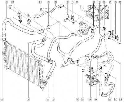

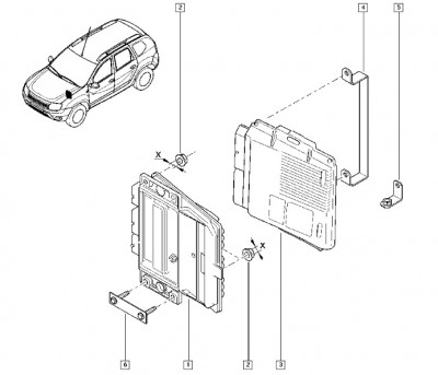

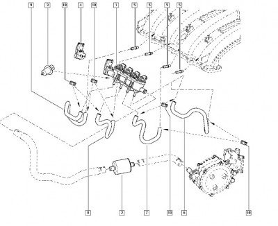

Dorzucam schematy całego lpg dla dustera
Plik ściągnięto 261 raz(y) 149,71 KB
Plik ściągnięto 83 raz(y) 69,29 KB
Plik ściągnięto 192 raz(y) 49,36 KB
Plik ściągnięto 127 raz(y) 82,81 KB
Plik ściągnięto 218 raz(y) 102,52 KB
Plik ściągnięto 197 raz(y) 76,99 KB
Plik ściągnięto 98 raz(y) 74,07 KB
