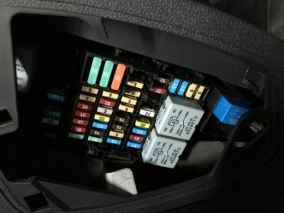

Wysłany: 2016-07-31, 21:51   Brak kierunkowskazów z jednej strony (odp.: błąd UCH)
Zwracam się o pomoc .
Nagle ( być może dlatego że przez 4 dni wcześniej jeździłem z przyczepą) nagle zniknęły kierunkowskazy z lewej strony.
Wszystkie pozostałe światła działają.
Przejrzałem bezpieczniki ale wszystkie są sprawne.
Za wszystkie kierunkowskazy odpowiada jeden bezpiecznik - jest sprawny - po jego wyjęciu nie mam totalnie bezpieczników.
Nie uśmiecha mi się jazda kilkuset kilometrów bez możliwości skręcenia w lewo .
Macie jakieś rozwiązanie ( poza wystawianiem ręki przez lewe okno ) ?
W załączniku zdjęcie jak wygląda mój zestaw.
Niestety różni się od tego z kompedium .co prawda z innych modeli
Czyżby laweta?

Posty: 7477
Wysłany: 2016-08-01, 04:58
Spróbuj włączyć awaryjne. Jeżeli działają to manetka (urwany kabelek). Jeżeli nie to pewnie przekaźnik (może się wysunął od wstrząsów). Pomijam przepalenie jakiegoś przewodu.
Wysłany: 2016-08-01, 07:45
Przy awaryjnych też nie ma żadnego z lewej strony ani na desce.

Posty: 18091
Wysłany: 2016-08-01, 10:14
jas_pik napisał/a:
Jeśli wszystkie z jednej strony, to najbardziej podejrzana jest sama manetka.
jas_pik napisał/a:
Układ tablicy jest taki sam, zmieniło się tylko trochę przyporządkowanie bezpieczników - masz je opisane w instrukcji - od str. 5.30.
Posty: 2951
Wysłany: 2016-08-01, 10:19
Nie wiem jak w DD ( przypuszczam, ze tak samo) ale w Lodgy kierunkami steruje UCH, wiec nie ma mozliwosci wysuniecia przekaznika.
jas_pik Jak masz mozliwosc to sprawdz manetke jak pisal Marek 1603 . Jezeli jest ok to zobacz czy wychodzi napiecie z UCH na lewa strone kierunkowzkazow. Jezeli tak to UCH jest ok i trzeba szukac przerwy w obwodzie. Jezeli nie to cos sie ryplo w UCH. Niestety nie posiadam schematow do DD ale mozesz porownac z tymi z lodgy tylko ostroznie bo moze sie roznic. http://www.daciaklub.pl/f...8b9f55679043fb3

Wysłany: 2016-08-01, 14:24
Awaryjne tylko z jednej strony - prawej ( to samo przy zamykaniu/otwieraniu).
Przyczepy jeździły w ciągu ostatnich dwóch lat rózne - najczęściej mały Niewiadów 250b - bez problemu.
Pożyczyłem w Wasbruku dużą przyczepę - przejechała 500 km. Bez problemu.
Wracając w nocy do Warszawy zauważyłem brak tego lewego. Dojechałem korzystając wyłącznie ze skrętów w prawo.
Dzisiaj dojechałem do serwisu Jerozolimskie też korzystając wyłącznie z prawoskrętów ( Puławska wymagałaby jednego lewoskrętu).
A tu zonk elektryk będzie dopiero w czwartek - może zrobią.
Żarówki sprawdzałem z przodu i z tyłu.
Bezpiecznik też - zamieniałem z zapalniczki.
