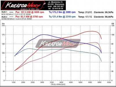

Cav wiem o co chodzi zresztą miałem kilka aut z T.Benzyną i kilka dobrych czasów na 1/4 mili. Patrząc na wykres najlepiej w 0.9 TCE ( fabryczny przebieg momentu ) to 3.5 tyś do teoretycznie odcinki.
Zauważ że fabrycznie ilość Nm praktycznie jest płaska od 1.800 obrotów przekracza 105Nm i trzyma 105Nm praktycznie do 5500Nm
Natomiast przyrost Km też jest równy tylko wiadomo że jak to w benzynach pnie się wraz ze wzrostem obrotów. Jednak przy np 1.800 obrotów mamy zaledwie jakieś 30Km a to przy dynamicznym przyspieszaniu nie jest zdrowe dla silnika. Dla tego zaproponowałem owe 3.5 jako minimum i trzymać do końca. Jednak w tym silniku najłatwiej i najbezpieczniej po prostu trzymać do odcinki.
W T.Dieslu się zgodzę że nie ma sensu trzymać obrotów jednak też nie ma co przymulać poniżej 2 tyś bo w większości modeli dwumasa wtedy dostaje po tyłku i największa ilość zadymienia występuje.
Co do automatu zmienia biegi w dobrych momentach.
Plik ściągnięto 41 raz(y) 108,12 KB
No właśnie nie ma sensu, tak to się jeździ, ale benzyniakiem wolnossącym.
W normalnej turbobenzynie zmieniasz bieg wcześniej, ciągnięcie powyżej 5 tys mija się z celem, bo zdecydowanie lepiej nakręcisz się na kolejnym biegu i z pomocą turbiny.
Zwłaszcza gdy turbina jest tak mała jak w 0,9 tce i powyżej 5 tys nie ma już czym dmuchać.
To że nie zdycha przy 4 tys tak jak diesel, nie oznacza że przeciąganie daje najlepsze wyniki - tak było kiedyś gdy turbiny były wielkie (ale też miały kilkusekundowe turbodziury).
Wiem o czym mówię - tak właśnie jeździła moja Lancia Delta Integrale.
Oczywiście, nie można spadać z obrotami do 1800, ale też zmiana biegu na wyższy przy 5000 nic takiego nie spowoduje, jak Ci obroty spadną o 1500 (czyli właśnie do 3,5 tys) to i tak będzie dużo.
